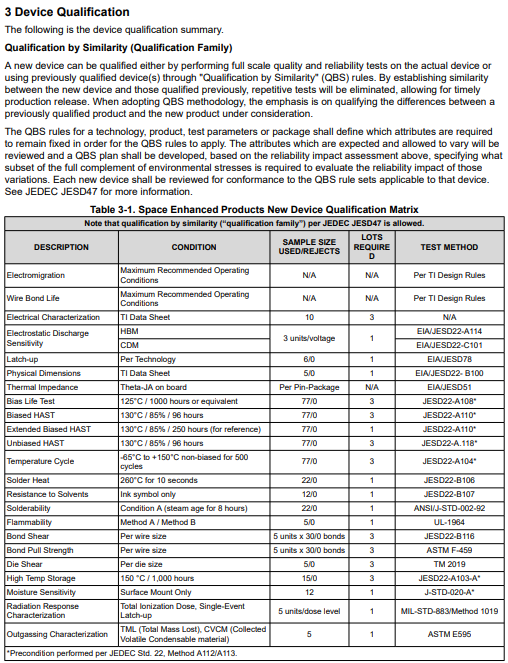

您好:
增强型航天塑料 (SEP) 器件仅经过几次批次鉴定、未进行逐批次测试。 在 SEP 器件的可靠性和生产流程中、表中有一列“需要批次“、这是否意味着仅根据列出的鉴定测试对批次进行了测试?

    尊敬的 Thomas:
    大多数质量测试只执行一次、在“需要的批次“列中列出的批次数量。 每个晶圆厂批次都在 发货前经过 RLAT、CSAM/TSAM 和无偏压 HAST。

    谢谢你、Erin、
    在增强型生产流程中、“室内,高温和冷电气测试 — 100%“意味着所有器件都经过了-SEP 100%电气测试?
    但是、除了 RLAT、 CSAM/TSAM 和无偏压 HAST 之外、该表中没有其他任何内容是在批次级别完成的? 这包括 BIA 寿命测试、偏置 HAST、温度循环、释气都不是每批次进行的、而是在鉴定期间进行 1 次?
    Tom
    实际上、看起来每批次有 22 个器件进行了 500 次温度循环、但偏置寿命测试、偏置 HAST 和释气并非是针对每个批次进行的、这是一致的吗?

    尊敬的 Thomas:
    请参阅 AFE11612 具体的航天增强型产品流程: AFE11612-SEP 可靠性和生产流程图(修订版 A)
    它指定所有器件在 25°C 下要通过电气测试(在本例中为非高温或低温)。 所有零件均经过测试和修整、以确保它们在包装前正常工作。 此外、每批次 22 个器件通过 RLAT 测试、22 个器件通过无偏置 HAST、22 个器件通过 CSAM/TSAM。 如果这 3 个测试通过、则批次通过并准备发货。
    表 3-2 中的所有内容都是在初始可靠性测试期间完成的。 但每个批次只进行 RLAT、HAST 和 CSAM/TSAM。

    感谢 Erin、在流程图中您说:“每批次 22 个器件经过 RLAT 测试、22 个器件经过无偏压 HAST 测试、22 个器件经过 CSAM/TSAM 测试。 如果这 3 个测试通过、批次通过并准备发货“、如何确定批次是否通过? 在热循环、HAST 和 RLAT 测试期间和/或之后执行的 IT 电气测试?
    尊敬的 Thomas:
    在进行任何可靠性测试之前、对所有器件进行电气测试。 故障单元被丢弃。 进行电气测试后、随机选择 66 个器件进行 RLAT/CSAM/TSAM/HAST 测试。 为了检查它们是否通过了可靠性测试、这 66 个单元再次进行了电气测试、并将这些结果与原始测试进行了比较。 如果单元参数未移位/单元未出现故障、则确定剩余批次已准备好销售/发货。
