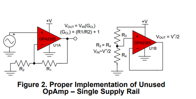

    您好 Iñigo、Joel、
    是的、建议将未使用的运算放大器输入连接到输入共模范围和输出摆幅范围内的已知电压。
    OPA4H014-SEP 的输入共模范围为 (V–)–0.1 (V+)–3.5、输出范围为 (V–)+ 0.2 (V+)–0.2。 将未使用的放大器的输入接地将处于 VCM 范围内、但略低于输出摆幅范围。 因此、我建议使用电阻分压器将 VIN 设置为 1/2 Vs。
    对于单电源配置、请参阅下图中的第二个放大器:
    下面还显示了双电源的类似配置。 请注意、同相节点接地以将电压设置为 1/2 Vs。
    总体而言、最佳实践是尽可能将放大器置于已知状态。 将其他未使用的放大器引脚保持悬空会使它们进入未知状态。 另请参阅 此应用手册 以了解更多详细信息、如果您有任何疑问、敬请告知。

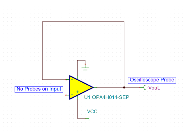

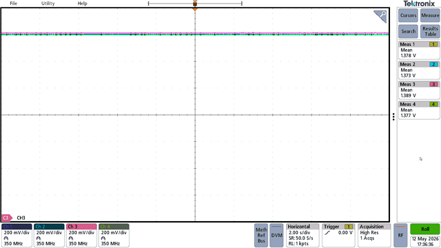

    您好 Iñigo、
    我查看了所有输入悬空时 OPA4H014-SEP 的行为。 每个通道的输出缓慢悬空至正电源轨。 下面是示波器测量快照。
    当我偏置一个通道但使其他通道保持悬空状态时、偏置通道按预期保持在 1V、而其他通道开始悬空至正电源轨(见下文)。
    通道以不同的速率悬空至正电源轨。 这是因为输入偏置电流正在为运算放大器的输入电容充电、导致放大器的输出缓慢漂移。
    您能否确认在输入悬空时如何测量放大器的行为?  当您更改电位器值时、其他输出通道电压是如何变化的?  这将有助于提供示波器捕获或特定的测量详细信息。 下面是我在工作台上的设置。
    首先、这种基板灵敏度是大多数多通道运算放大器的一个共同点、还是 由于其 JFET 架构和超高输入阻抗、在 OPA4H014-SEP 中尤其突出? 我假设任何四通道封装让输入悬空都是“不可用“、但我想知道是否有特定的 耐辐射/Rad-Tol 替代产品 — 或至少特定的内部功能 (如增强型通道间隔离)-我们应该寻找这些替代产品、以尽可能减少通道间的这种“传染“效应。[/报价]
    放大器输出引脚在这种悬空条件下的差异可以归因于每个器件通道的 IB / VOS 变化、不一定是通道之间的交互。
