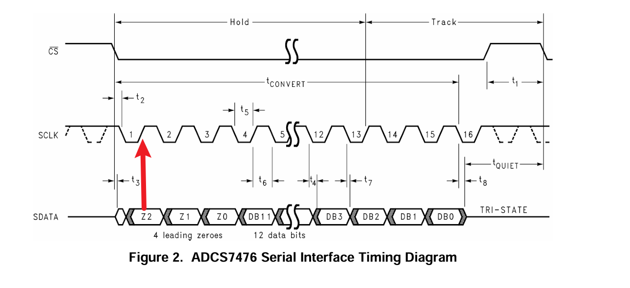

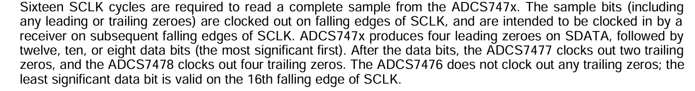

根据时序图、SPI 在 CPOL=1 和 CPHA=1 的模式下运行(SCLK 在高电平闲置,在第二个边沿采样)。 但是、我根据该配置读取的数据不正确。
根据文本描述、“样本位(包括任何前导零或尾随零)在 SCLK 的下降沿随时钟输出、旨在由接收器在 SCLK 的后续下降沿随时钟输入。 “、SPI 在下降沿进行采样、表示 SPI 在 CPOL=1 且 CPHA=0 的模式下运行。 这与时序图相冲突。 请帮助我确定芯片工作的正确 SPI 模式。
