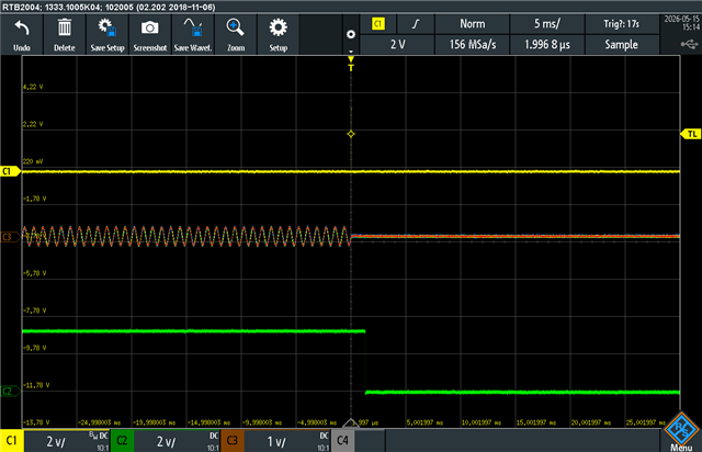

在这种配置下、器件会在 IRQ (UART_OUT) 引脚上生成中断。 但是、当 将值 0xFC9E 写入 MODEM_STATUS_MASK 寄存器时、如果 设置了 CTS 位、则不会生成 IRQ。
请告诉我如何在 CTS 位生效时获得中断。 具体来说、 MODEM_STATUS_MASK 寄存器中的 CTS_ASSERT 和 CTS_DEASSERT 位是否需要设置为零以启用中断、或者是否缺少其他特性? 目前、 当仅 MODEM_STATUS_MASK 寄存器中的 CTS_ASSERT 位设置为零时、我在 CTS 置为有效时未收到中断。

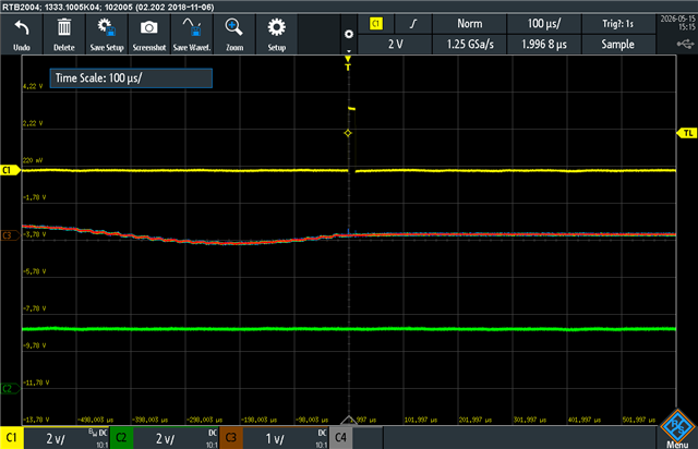

    当 CTS 置为有效是唯一未屏蔽的调制解调器警报位时、我能够使 CTS 置为有效以生成中断脉冲。
    我通过上拉电阻器将 RTS 引脚连接到 IOVDD。 通过将 Modem CFG 中的 RTS 位设置为高电平、器件开始调制空闲音调。 当我清除 RTS 位并使其为 0 时、我的音调停止、并在中断引脚上观察到 IRQ 脉冲。 我还能够使用 RTS 引脚重新创建该信号。 我将 RTS 位保持为 0、然后将 RTS 引脚从高电平切换到低电平、再切换回高电平、然后能够生成另一个中断脉冲。 我在半双工和全内部双工模式下都进行了这些测试。
    黄色是中断线路、棕色是我的 HART 输出、绿色是 CD、因为我在进行这些捕获时处于双工模式。
    这是中断脉冲的放大捕获图。
    请告诉我这是否能够解决您的问题、
    谢谢您、
    Lucas
