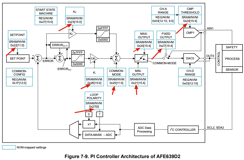

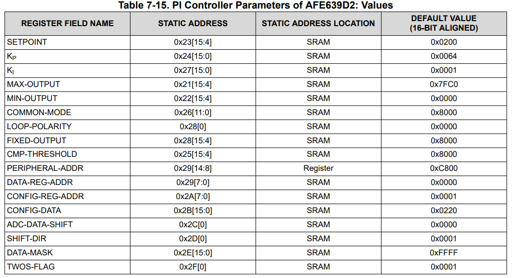

尊敬的 TI:
其数据表图 7-9 中显示的 SRAM 地址与同一数据表的表 7-15 中提到的地址不一致。
请确认并正确填写。
此致!
华莱士
