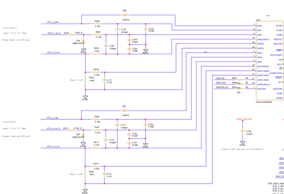

我将 ADS124S08 与 TMS320F28P650DK6 MCU 一起使用来测量两个 3 线 RTD。 我仅在连续多信道扫描期间观察到一个问题。
扫描序列中的第一个 RTD 显示不正确的导联电阻测量、而第二个 RTD 测量正确。
硬件设置
  • 连接了两个 3 线 RTD
  • RTD 电阻≈82 Ω
  • IDAC 电流= 1mA
  • ADC 输入端使用的外部 RC 滤波器
  • PGA 增益= 8

        请帮助我们解决此问题。 我还分享了原理图截图以供参考。

    这听起来像是 RC 稳定问题、尤其是在增加延迟使问题消失的情况下。 但是我无法真正看到您的原理图、它非常小。 您是否可以将其作为附件包括、或者以其他方式使其变大?

    您好 Bryan、
    感谢您的回答。
    请查找随附的原理图 PDF、其中提供了更清晰的电路视图。

    如果您切换信道扫描顺序、该行为是否会更改为另一信道? 例如、我假设您要测量 RTD3、然后在发送给我的原理图中测量 RTD4、例如 AIN1/AIN2 和 AIN2/AIN11、后跟 AIN4/AIN8 和 AIN8/AIN6。 如果您进行切换以测量 RTD4、然后测量 RTD3、您是否仍在 RTD3 上看到相同的行为、或者它是否切换到 RTD4(因为 RTD4 是第一个测量通道)?
    您可以尝试移除一些电容和 TVS 二极管、看看是否可以缩小问题所在的范围。 一次执行这一两个操作、以防出现导致问题的特定组件。

    通道映射中有一个小的校正:RTD4 连接为 AIN4/AIN5 和 AIN5/AIN8。
    我尝试了你的建议。 我更改了扫描顺序、以便首先测量 RTD4、然后测量 RTD3。 但是、仅 RTD3 (AIN1/AIN2 和 AIN2/AIN11) 仍然存在问题。 即使首先扫描 RTD4、该行为也不会移至 RTD4。
    我还逐步移除电容器和 TVS 二极管、但我仍然看到相同的问题。

    您能否向我发送您实际从 ADC 读取的寄存器设置、即不是您打算编程的设置、器件中实际存在的设置以防存在差异
    您是否能够将 AIN11 连接交换到另一个引脚? 看起来您没有 AIN9、AIN10 和 AINCOM。 AIN11 引脚似乎导致了该问题、因此如果是这种情况、则切换到另一个输入可能会改变该行为。 至少这将有助于缩小正在发生的事情
