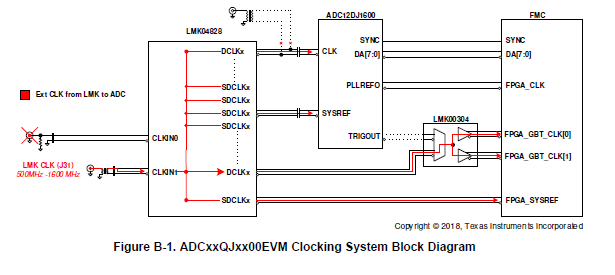

您好:
我正在使用 ADC12QJ1600 EVM、该 EVM 通过 FMC 连接到 FPGA 平台 (ZCU106)。
消息
  • 来自 LMK 器件→ADC 的外部时钟(EXT CLK 模式)
  • JESD204 链接到 FPGA
  • ADC EVM 和 FPGA 之间的 FMC 连接
观察
我使用示波器直接探测 FMC 引脚并观察到:
  • 时钟出现在:
    • B20/B21
    • D2/D3
    • 这些频率与预期的 FPGA 参考时钟频率相匹配
    • 我认为它们对应于 FPGA_GBT_CLK(MGT 参考时钟)
  • 在以下情况下未观察到信号:
    • FPGA_CLK
    • FPGA_SYSREF
    • FMC 上的其他预期时钟输出
问题
  1. 使用外部 LMK 时钟源时:
    • 默认情况下是否应驱动 FPGA_CLK 和 FPGA_SYSREF?
    • 或者、它们是否需要特定配置(寄存器设置,LMK 布线或 EVM 跳线设置)?
  2. 驱动 GBT/MGT 参考时钟 (B20/B21、D2/D3) 是正确的、同时:
    • FPGA 结构时钟 (FPGA_CLK)
    • SYSREF
      必须显式启用或路由?
  3. 此行为可能是由于以下原因造成的:
    • LMK 配置
    • EVM 跳线设置
    • 或 ADC 寄存器配置?
附加上下文
目前、我只在 MGT 基准时钟引脚上看到有效时钟、mgt_rx_usrclk2如果未提供 FPGA_CLK、我计划从 JESD 接收器获得系统时钟 ()。
我附上了相关的 FMC 时钟图以供参考。
如果您对预期时钟输出和所需配置做出任何澄清、我们将不胜感激。
谢谢你。
    以上说明与 EVM 在此模式下的时钟布线相匹配。 LMK 按预期提供 FPGA GBT REFCLK。 要检查 sysref、请检查 EVM GUI 是否配置为发送连续 sysref。
