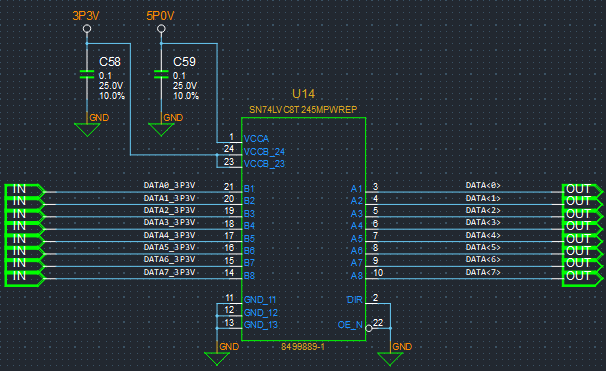

我有一个要更新的设计。 我们有一个 8 位数据、该数据在微控制器和 CPLD 之间传输、但也通过 SN74ABT244ADW 来自另一个外部源。 SN74ABT244ADW 的输入会被拉高至 5V。
该逻辑器件在各个位置都是 5V、但 CPLD 已更新为 3.3V 逻辑器件、而微控制器保持为 5V。 这些信号必须在 UC 和 CPLD 之间双向传输。

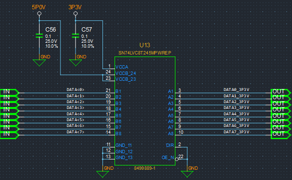

我已经在原理图上设置了 SN74LVC8T245MPWREP。 为了保持 DIR 和 OE 引脚为低电平、我使它们都从 B 流向 A。 我有一个 SN74LVC8T245MPWREP 设置可在 5V 至 3.3V 电压下运行、还有第二个 SN74LVC8T245MPWREP 设置可在 3.3V 至 5V 电压下运行。
使用这种方法将此双向数据总线保留在我的 UC 和 CPLD 之间、数据线之间是否存在任何问题/冲突?
是否需要在数据线上使用下拉/上拉电阻器? (我首先想到的是,这里没有正弦,它们已经被拉高作为 SN74ABT244ADW 的输入,然后输出到它们)。
我有第三个 SN74LVC8T245MPWREP(未显示)、其中包含 JTAG 线路、几条读取和写入线路以及一个可能的时钟。
我应该担心把这些东西拉高还是拉低? 或者、我是否可以依赖测试端口的 JTAG 上拉/下拉电阻和 UC 初始化? (只有 TDO 未被拉高/低)

    1) 使用这种方法将双向数据总线保留在我的 UC 和 CPLD 之间的数据线路之间是否存在任何问题/冲突?
    我可能会误解原理图、但它看起来 U14 的输出连接到 U13 的输入端。 同样、U13 输出连接到 U14 输入。 这是预期的应用吗?
    2) 是否需要在数据线上使用下拉/上拉电阻?
    您可以使用上拉电阻器、但通常建议将其保留在输入侧。
    3)  我是否应该担心拉高或拉低这些? 或者、我是否可以依赖测试端口的 JTAG 上拉/下拉电阻和 UC 初始化?
    为简单起见、建议使用 JTAG 上拉/下拉电阻

    对于#1 — 您正确地解释了原理图。 我在微控制器 (5V) 和 CPLD (3.3V) 之间有双向数据。 因此、我的目的是在无需控制方向引脚的情况下实现 3.3V 和 5V 电压(反之亦然)。 我想确认我的原理图电流设置不会存在争用或问题?

    对于#1、如果假设  U13 上的数据<0>信号为高电平、但 U14 上的 DATA0_3V3 为低电平、则可能会存在争用。 更好的解决方案是使用 TXB0108。 此器件可自动感应信号并缩小解决方案尺寸。

    对于#1: 如果我知道一个事实、一次只会将数据写入一侧、那么就不会有问题、对吗? 那么解决方案会起作用吗?
    我来看看 TXB0108、但听说这些自动感应解决方案的驱动强度较低。 这是真的吗?

    对于#1:正确。 如果您知道 UC 或 CPLD 将一次发送一个信号、那么就不会有问题。
    这也是正确的。 自动感应器件的驱动强度将低于固定或方向控制型电平转换器。 也就是说、这还取决于输入和输出布线的长度。 例如、如果您的输入和输出布线小于 1 英寸、则 TXB0108E 是合适的选择。
