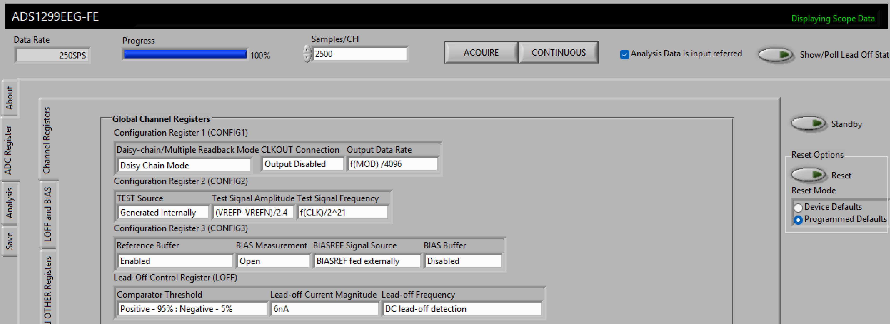

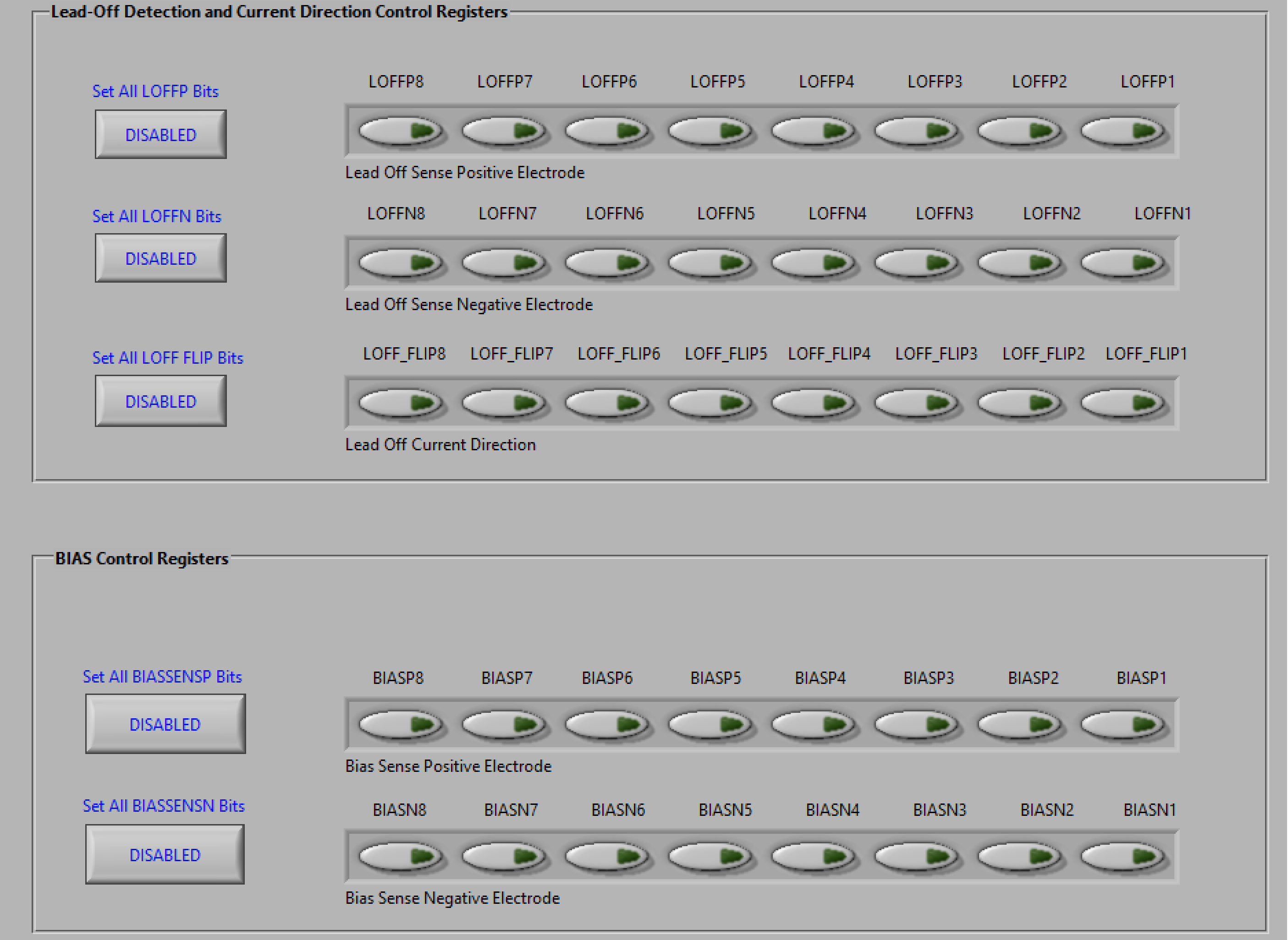

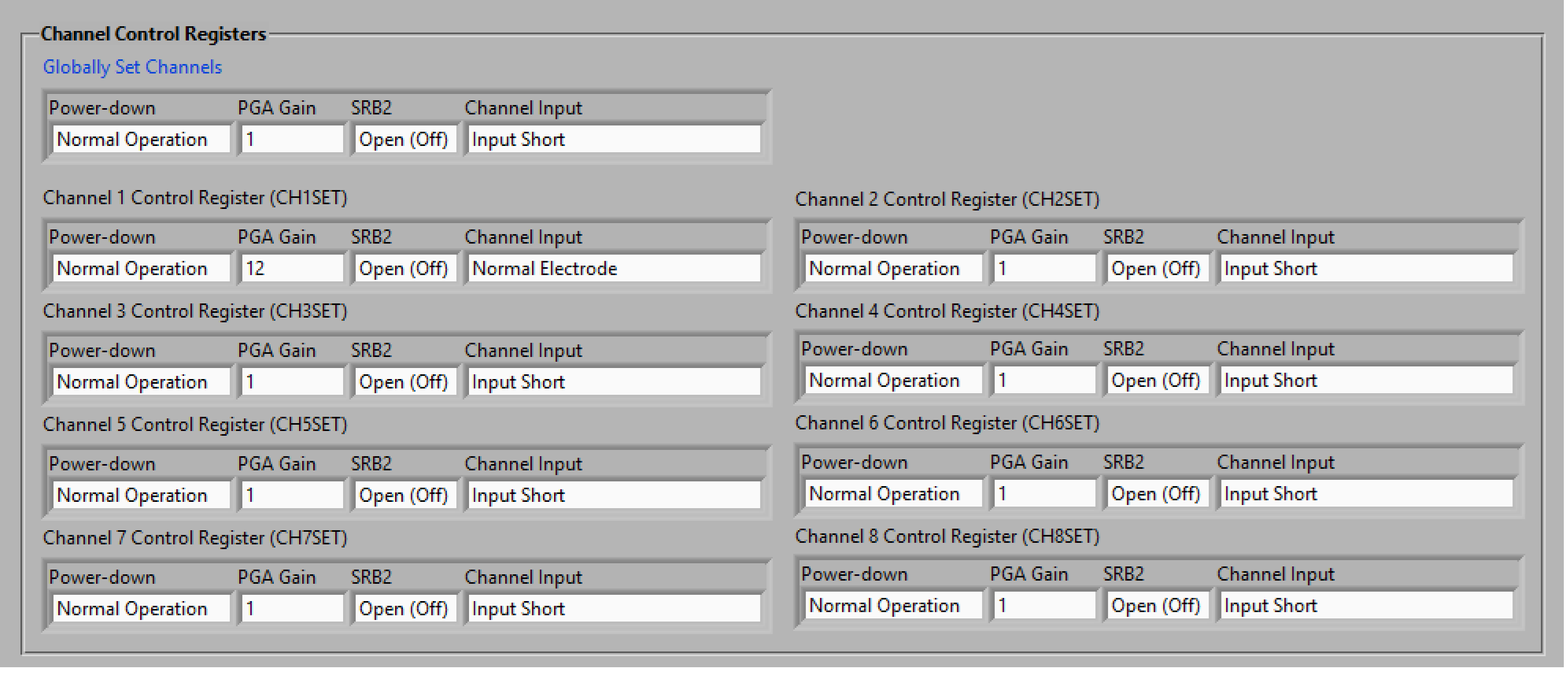

大家好、希望能获得一些关于测试设置的反馈。 我间歇性地能够捕获信号、但故障往往比不常见。 这里是一些设置、ADS 设置和输出的图像。 希望得到任何帮助!
我尝试使用 MATLAB 捕获通过 NI-DAQ 广播的模拟 EEG 信号。 明胶广播方法已经过广泛的验证,我相信信号广播没有问题。 当我尝试使用多个输入电极与一个参考电极时、我通常无法捕获数据。 差分单通道数据收集似乎可以正常工作。 到目前为止、我只是尝试正确设置 ADS1299 并使用单个电极进行验证。
以下是我继续执行的步骤:
  1. 通过带导电明胶的白色托盘发送 0.5V 单频正弦信号
  2. 使用 ADS 软件收集信号
  3. ?? 只收集噪音??
  4. 有时我收集一个非常干净,微伏振幅单频率正弦波,这是我正在寻找的
    您好、Scott:
    感谢您发送编修。
    虽然我不熟悉您使用的特定测试设置和导电介质、但很明显、在此设置中有大量的 60Hz 噪声耦合。 如果两个电极的接触阻抗不匹配、这可能会显著降低系统的共模抑制性能。 稍后也可能沿电极线或 PCB 布线发生耦合。 建议尽可能屏蔽设置、以减少耦合到整个系统上的电力线干扰。

    您好、Ryan、感谢您的答复。 只是为了确认、根据 ADS1299 用户手册第 17 页、单端输入的电路板短路、电极输入和寄存器是否正确? 白色导联是参考电极 (Ch1-)、另外两个电极是工作电极 (Ch1+和 Ch2+)。
    此设置得到的结果不一致、有时我可以从导电介质获取非常干净的 25 微伏振幅正弦信号、有时不会。 导电介质是由弹道明胶制成的头模型,有广泛的研究证实它是一个电气测试台。  ADS1299 的电源由壁式插座供电。 我使用的电极是银/氯化银杯、带有 Ten20 EEG 锡膏、我假设没有阻抗不匹配、但我可以尝试另一组电极。
    我使用铁氧体磁珠缠绕电极接线、并将头部体模和 NI cDAQ9178 广播装置接地至接地插头插座。  对于屏蔽、还有其他建议吗?
    Ryan、您好、我这次设置仍然有问题。 根据 ADS1299 用户手册第 17 页的说明、单端输入的板上的寄存器和引脚设置是否正确?
    如果他们是正确的,并且没有其他建议在本周结束,我将不得不转移到使用 OpenBCI 的收购板为我的研究.
    您好、Scott:
    是否计划根据相同的参考电极(白线)测量 CH1+和 CH2+? 您之前共享的图像没有显示与 CH2-的任何连接。 如果要将相同的信号路由到 CH1-和 CH2-、可以使用其中一个连接到 SRB1 引脚的跳线、并将相关位设置为 1b。
    其余寄存器设置看起来正常。 我确实注意到、CH2 配置为增益 1 和内部短路。 您可以将所有未使用的通道配置为 0x81、从而将其断电。
    为了进一步将系统与电力线噪声隔离、我建议将所有元件放在接地至 EVM 接地的法拉第笼内。
