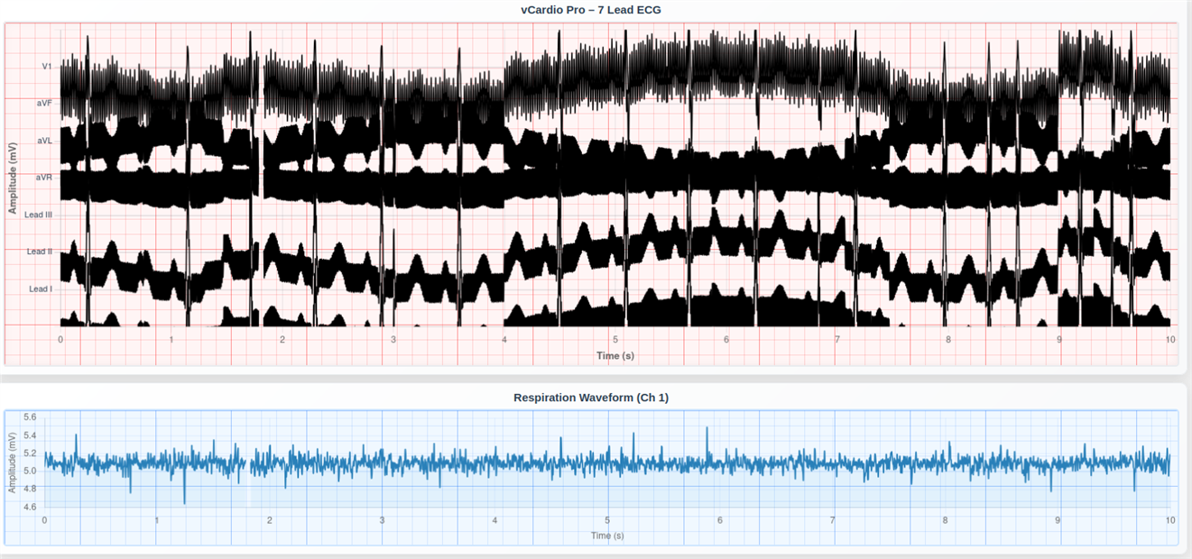

我目前正在使用 ADS1294R 公司的器件来采集 5 导联 ECG 数据。 我将使用 ECG 模拟器来验证系统。  当呼吸测量关闭时、ECG 信号 显示正确。 启用呼吸测量时、ECG 数据似乎与呼吸信号混合。
为了更好地理解问题、我随附了波形屏幕截图以供参考。
原始数据:
过滤后的数据
  下面列出了使用的寄存器配置。

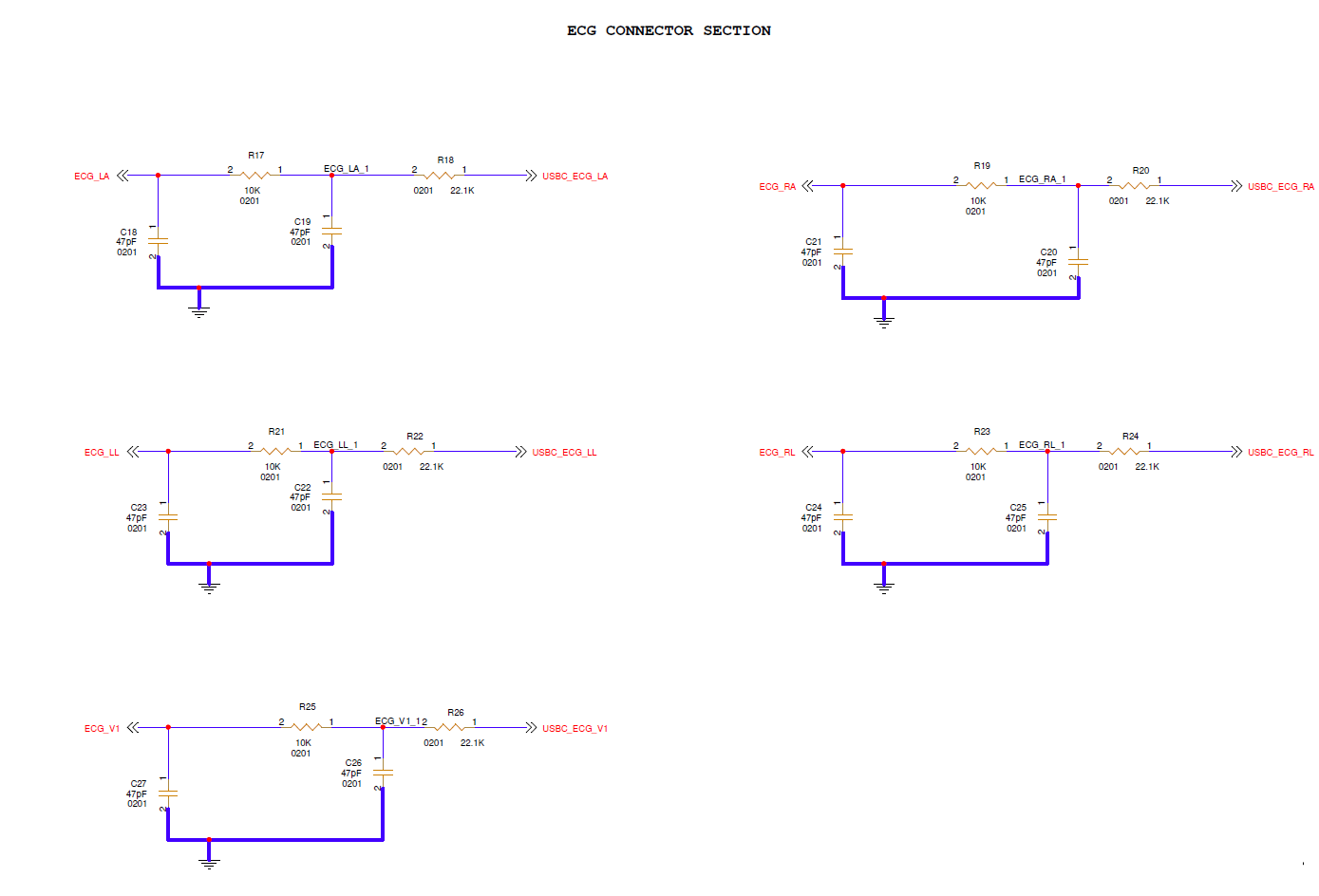

器件中的 ADS1294R 原理图
当呼吸和 ECG 在内部共享信号路径时、这是预期行为吗? 我是否缺少任何正确分离呼吸和 ECG 路径的配置步骤?

     您所指的过滤结果是否存在问题? 呼吸载波信号一定会与 ECG 混合;然而、该载波频率是带外的、应由 AFE 数字滤波器加上您描述的后端处理来移除。 此外、看起来 在筛选后的数据中删除的原始数据中存在一些缓慢移动的基线漂移。 这也可能是由呼吸引起的运动伪影引起的。  AFE 寄存器配置本身不能 通过调整来消除该基线漂移。

    我们将使用模拟器获取 ECG 数据。  我附上了最近的波形供您参考。
    增益=1
    原始数据:
    过滤的数据:
    增益=6
    过滤的数据:
    这是预期行为吗?  用于 ECG 和呼吸数据的滤波器是什么?

    增益= 1 时的原始数据与滤波数据似乎显示了预期的改进。 当增益= 6 时、波形似乎非常不稳定、可能是由于接触质量较差。
    呼吸数据通常从 0.05Hz 过滤到 2Hz。 ECG 数据通常在 0.05Hz 至 40Hz 或 150Hz 之间进行滤波。

    如前所述、我们使用一个模拟器来传输 ECG 数据。 但是、模拟器显示的 BrPM(呼吸率)与我们正在读取的波形数据计算出的呼吸率不匹配。
    这是预期行为吗?  我们是否需要对除 0.05Hz 到 2Hz 滤波器之外的呼吸数据应用任何滤波器

    在原理图 (RESP_MODP/N) 中的呼吸发送器路径的输出端、有一个 0.1µF 电容器、后跟节点“AFE_RA“和“AFE_LA“。 这两个节点连接到具有 22kΩ AFE 的低通滤波器网络的+ 10kΩ 侧。 这意味着、在连接到每个电极之前、呼吸电流必须流过这些串联电阻。 本质上、您已将 64kΩ 添加到基线阻抗、这会阻止 AFE 测量呼吸阻抗的微小变化。 相反、0.1µF 电容器应连接到低通滤波器网络患者侧的“USBC_ECG_RA“和“USBC_ECG_LA“、这样呼吸路径中的阻抗仅由电缆和人体阻抗组成。
    Ryan

     模拟器显示的 BrPM(呼吸率)现在与根据我们正在读取的波形数据计算出的呼吸率相匹配。
