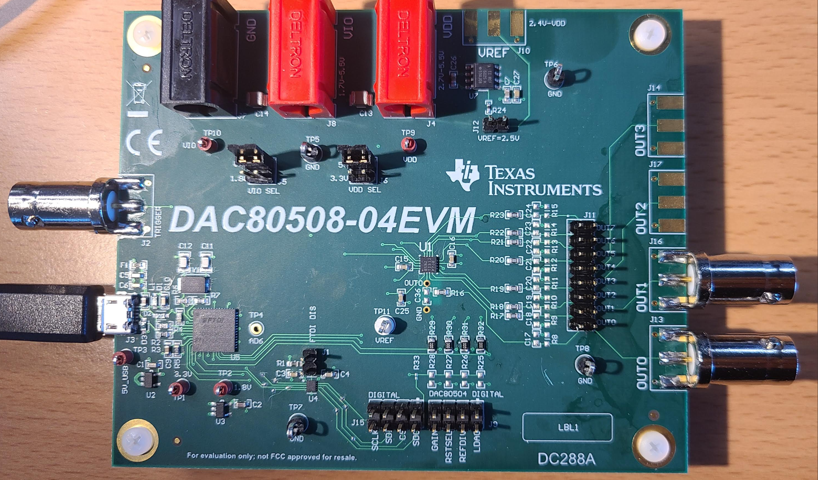

我正在使用 DAC805xxEVM 软件控制 DAC80508-04EVM 硬件。  我确认:
  1. DAC 电路由 5V 电源2.5V 基准电压供电
  2. FTDI 电路 由 3.3V 电源供电
  3. TXU0304RUT  适当进行电平转换(例如,引脚 2 上的 SCLK 为 3.3V、引脚 10 上的 SCLK 为 5V)

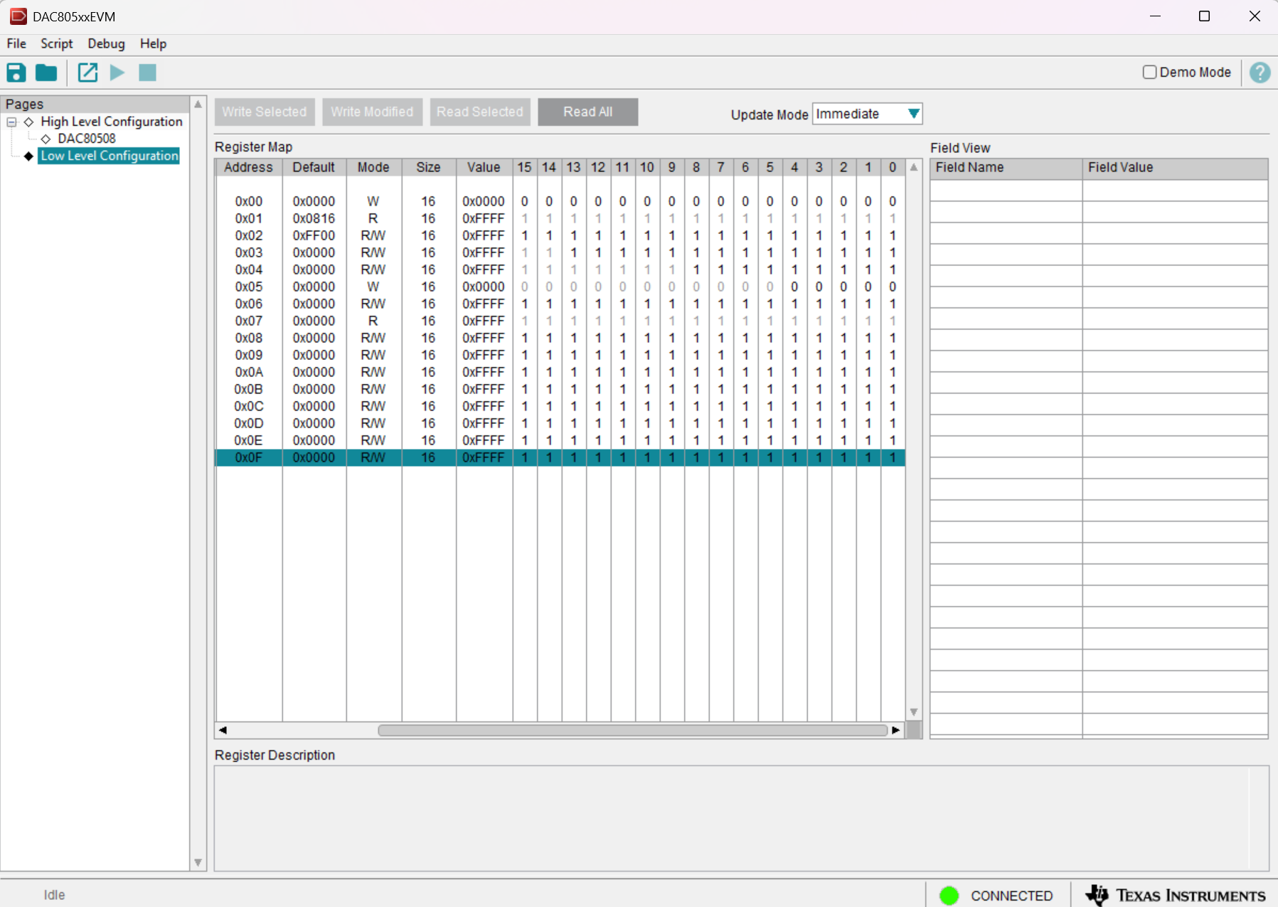

  4. 该软件是使用 DAC80508 的配置启动的。
  5. 该器件显示为 已连接
  6. 在设备管理器中 4 个 USB 串行端口端口端口端口端口端口 (COM4..7)
问题是:
  1.  软件对 DAC 值的更改不会改变 DAC 输出。 所有输出均保持在 0V。
  2. 在电平转换之前或之后、SPI 信号上都没有变化。
  3. 在触发按钮 Read All 时、所有寄存器值都会变为 0xFFFF 、并且在 SPI 引脚上没有变化。
一定有我做错的事情。 您能帮帮吗?
    您好 Sergio、
    在电平转换之前或之后、在 SPI 信号上都没有观察到变化。  [/报价]
    我很清楚、当您测量 SPI 信号时、您是否获得了写入/读取命令的正确 SCLK、CS 和 SDI 行为? 上面的陈述似乎表明信号线没有移动。
    James
    没错。
    例如、 无论 我在 GUI 中执行什么操作、在寄存器中进行读取或写入、FTDI_SSCLK 都保持在 3.3V、DUT_SCLK 保持在 5V。
    实际上、当 GUI 请求读取寄存器时、结果为 0xFFFF。
    Sergio
    您好 Sergio、
    请尝试使用其他 USB 端口连接到 FTDI。 存在一个问题、如果您有多个 USB 端口、其中一些端口将无法正确初始化 FTDI、这通常可以看作 GUI 似乎已连接、但没有信号从 FTDI 发出。 这似乎与您的情况相符、因此希望切换到其他端口将解决该问题。
    Erin
    嘿、Erin、
    当然、这是我最后尝试的事情、它是有效的。
    非常感谢。
