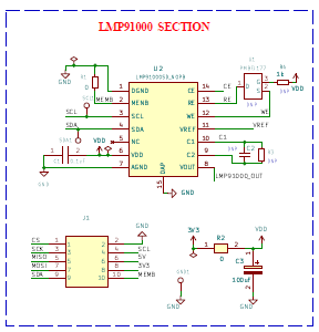

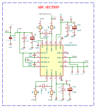

您好、
我正在使用 ADS8354 以及 LMP91000 和 LMP2231。 请参阅电路。 通道 A 连接到 LMP91000 的 Vout、通道 B 连接到 LMP2231 的引脚 1 输出。 我们发现、输入的 ADC 计数变化没有变化、假设通道 A 的输入为 1.28V (LMP091000 的输出为 1.28V)。 当输入恒定为 1.28V 时、ADS8354 的 ADC 值为什么会发生这种变化? Anybone 遇到类似问题? 参考电压为 2.52V…
