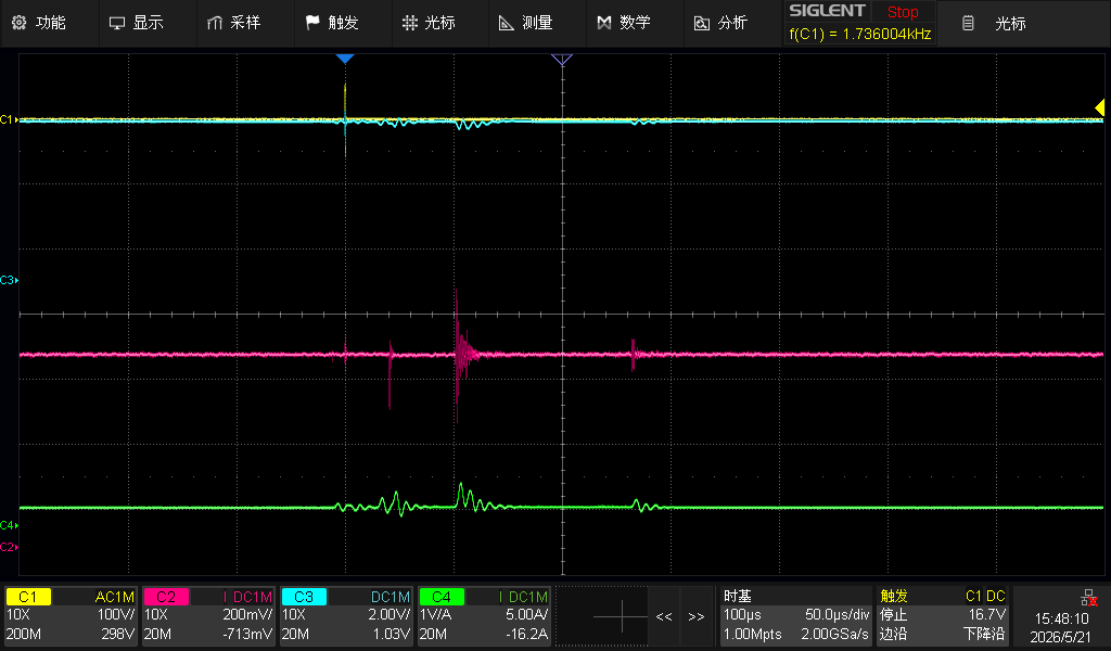

这是一个使用四个 AFE58JD28 器件的 64 通道系统。 四个 AFE58JD28 的 AVDD_3P3 电源由 TPS54622 (12V 至 5V) 和 TPS7A84 (5V 至 3.3V) 提供。
问题描述:
每当 AFE58JD28 有差分输入信号时、AFE 的 AVDD_3P3 电源轨上会出现大约 10µs 的电流瞬态。 请参阅下图。
通道 1(黄色):发送脉冲信号、Vpp = 100V
通道 3(红色):将信号回波到 AFE 中
通道 4(绿色):AVDD_3P3 上的电流
为了进一步验证、当使用函数发生器将 Vpp = 1V 的脉冲信号施加到 AFE 输入端时、AVDD_3P3 上也会出现电流瞬态。 电流变化的幅度与输入脉冲信号的幅度正相关。
这种行为是否正常? 是否有办法优化电路来缓解这种情况?
    您好 Felix:
    这是预期的观察结果。 当在输入端施加信号时、AVDD 3.3V 汲取的电流将增加。 但请确保预期电流按照如下所示的数据表中给出的规格变化。
    感谢   您的 答复。  您  完全 正确。  根据    对  通道 4 电流 波形 数据的分析、  电 流变化 超过      数据表中指定的值。  因此、 我 相信 这  确实是 一个 问题。  这   让 我感到不安已    有很长一段时间了、  我 希望       尽快找到根本原因  。
    无 信号: 在 TGC 低噪声 模式下、  总 电流 为 325mA × 4 个= 1.3A。  该 值 与 我的 实际 测量 数据相匹配 、 可以   从  绿色 通道 4 波形中观察到。
      进入  AFE 的回波信号: 通道 2 是  输入 信号、   最大 输入  约为 400mVpp。  从 通道 4  可以  看出 、  最大 电流 变化  约为 3.6A。  但是、       数据表中指定的总电流  约为 330mA × 4 个= 1.32A。   测量 值 远远 超过 此 规格。  这  正是     让我困惑的点。
    如果 您 需要 我  提供  更多 信息、 请 告知 我 。  谢谢 你。
    您好 Felix:
    感谢您分享详细信息。 您能提供几个额外的细节吗? 回波输入信号是仅提供给 AFE 的一个通道、还是提供给所有通道? 您提到系统中有 4 个 AFE。 是否也向每个 AFE 提供回波输入信号?
    出于调试目的、您是否可以使用 PDN-GBL 引脚为每个 AFE 逐个断电、并检查是否有一个显示高电流的特定 AFE 或所有 AFE 显示更高电流。
