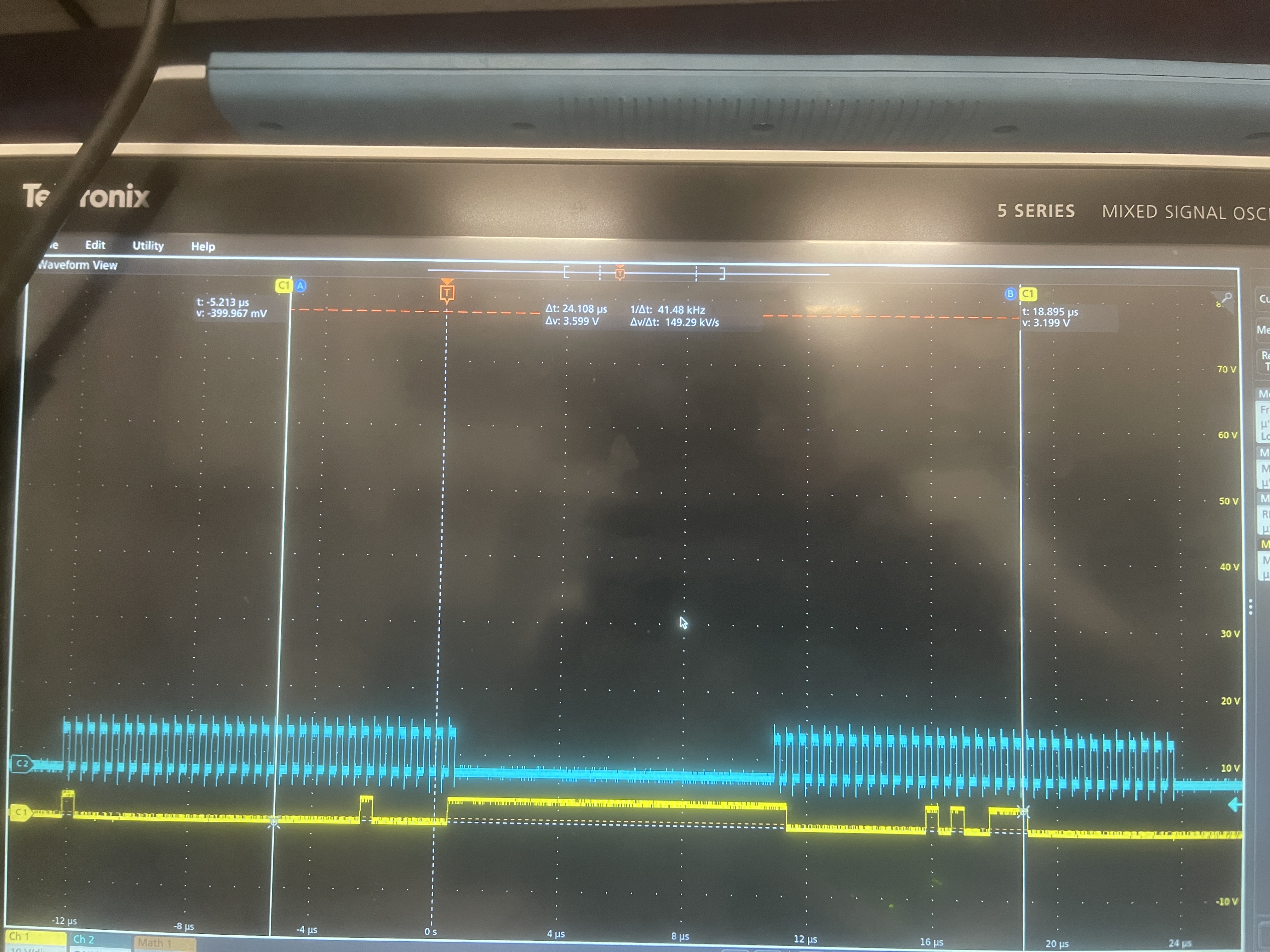

尊敬的 TI 支持团队:
我目前在 SPI 和 DAC 之间遇到问题。 读取 DAC 后、
比如 0x8100 0000 (因为我的系统只能发送 32 位)、我会收到 0x800A70、而不是 0x810A70。 当我写入 0x030A840 00 时(因为我再次发送 32 位字节、所以填充 00 LSB)。 它会回显 0x8A840000、并且寄存器的值不会改变。
这是用于读取 0x8100 0000 的示波器图片。
我觉得我发送的内容无关紧要、然后忽略寄存器的地址、从 0x8 MSB 开始回显。
我一直在挣扎 5 天。 感谢您的帮助!
    嗨、Pisit、
    我已经向您发送了一封邮件、 如果可以、我们可以在实时会话中进行调试。
    Sanjay
