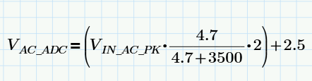

我 在自主监控模式下使用 ADS7128 来测量高压交流输入 (400V)。
我们的模拟前端 (AFE) 可衰减 400Vac 信号、并通过 AMC3330 隔离放大器和 TLV9001 运算放大器。 运算放大器改变交流波形、使其产生  2.048V 的直流失调电压、从而为 ADC 引脚提供安全的未削波单极波(从~0.53V 摆动到~3.56V)。
当我们读取 16 位硬件 RMS 数据寄存器(和)时RMS_MSB RMS_LSB、我们会看到一个巨大的差异、具体取决于 DC_SUB RMS_CFG (地址 0xC0) 寄存器内的 DC 减法 () 配置:

    信号的振幅 (Vpk) 为 1.518V 交流、等于 1.073Vrms。 假设有 5V 基准电压和 16 位输出、我预计  在 启用 RMS_DC_SUB 的情况下会得到接近 14,064(从 19,900 个代码更正)的结果。 您是否能够分享 RMS_MSB 和 RMS_LSB 寄存器的结果?
