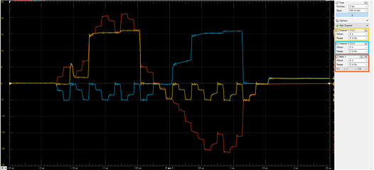

您好,
我测量 了 outa 和 OUTB 波形,结果与数据表不同。
什么可能导致部分波形与数据表不同?
HV0:+1.9V,LV0:-1.9V,HV1:+15.0V,LV1:-8.0V,HV2:+7.0V,LV2:-5.0V
感谢你的帮助。

    您好,
    感谢您的回复。
    是的,我使用 TX517EVM 运行顶部波形。
    黄色和蓝色波形是测量结果,红色波形是 两者之间差异的结果。
    此致,
    您好,
    请查看 TX517EVM 用户指南第7页吗?
    请使用以下连接设置:
    HV0:+1.9V,LV0:-1.9V,HV1:+15.0V,LV1:-5.2V,HV2:+8.0V,LV2:-3.0V,
    还需要 VDD:+5V,VEE:-5V,VAA:+2.5V
    请让 VCW=打开。
    希望这能有所帮助。
    此致,
    您好,
    感谢您的回复。
    我尝试了连接设置,但无法获得数据表中的输出波形。
    以下是测量的输出波形。

    您好,
    我测量了 HV 电源关闭时的输出波形。
    HV1关闭
    HV2关闭
    HV1和 HV2关闭
    HV2电源关闭时的波形似乎错误。
    造成这种情况的可能原因是什么?

    您好,
    感谢您的回复。
    除了 TX517EVM 的开关操作外,我没有通过任何其他方式添加任何信号。 这是否意味着 TX517EVM 的开关操作可能会因不允许的逻辑状态而导致故障状况?
    我认为这不是由 TX517中 MOSFET 的“通电”故障情况引起的,因为我们已经确认 HV0~2正在工作,如上图所示。
