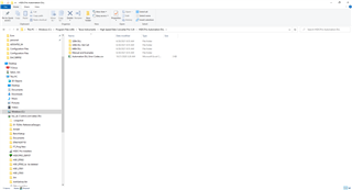

我计划购买 TSW14J57EVM 采集板和 ADC12QJ1600EVM ADC 评估板。 上述 ADC 板提供了4个通道,我打算用于同时采集数据。  根据我的理解,“高速数据转换器 Pro GUI”将 ADC 板的正确固件加载到 FPGA,然后通过 USB 开始从内存到 PC 的采集。 但是,我想在另一个程序中处理数据。 有可能吗? 如果是,最好的方法是什么? 是否有通过串行方式与采集板通信的文档?
此致,
安德烈斯
    安德烈斯
    下载 HSDC Pro GUI 后,有一些示例文件和手册,描述了如何使用主板和 GUI 执行自动化数据处理。 此信息可在以下所示的目录中找到。 TI 不提供与该主板的任何串行通信,仅提供 USB3.0。
    如果您具备 FPGA 固件和软件知识,则可以使用连接到此板上测试点和 SMA 的10个备用 FPGA 信号创建自己的串行接口。
