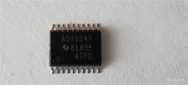

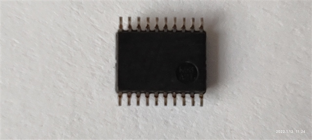

你好! 我们的一些 ADS1247在设备中无法正常工作。 此类 IC 的参考值为2.038 (数据表中最低但适用) V,而不是典型的2.047 - 2.049和 左侧 TI 的一些奇怪(非典型)标记。 我有两张图片:顶部和底部。
另一个。 有错误的 ADC 标记为“?”。 还有一个用“确定”/标记的良好 ADC
    你好,你好,Youry,
    您在第二幅图像中显示的两台设备的顶部标记位于我们的系统中,因此它们看起来都是真实的设备。
    您能否分享您从何处购买这些商品? 如果您想私下分享,请单击我的姓名并选择"请求友谊",这将允许我们脱机分享消息。
    布莱恩
    好的,现在我认为这些设备都可以。 此外,我的 PCB 包含具有2.048个参考的 ADS1247,但应用程序无法正常工作。 我有一些问题:
