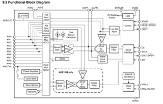

    感谢您对我的问题的详细回答。 我已经完成了自偏移校准和系统增益校准。 下图是 ADC 芯片的原理图。 REFMUX 经过修改,具有正向输入作为内部2.5V 参考,并具有对内部模拟电源(AVSS)的负输入
    所有输入 AIN0-AIN9都短接在一起。 按照数据表中的说明执行自偏移校准。

    偏移校准后,我将每个通道和全尺寸复位器短路,以执行全尺寸 系统校准。

    很抱歉对全尺寸校准步骤造成混淆。 在执行全标度校准之前,我执行了系统偏离校准,方法是选择 AIN0作为正输入,选择 AINCOM 作为负输入,以将结果与偏离校准进行比较。 这就是为什么所有输入都短接在一起的原因。 AINCOM 引脚未与其他输入短路,在 AVSS 处为接地。
    然后,我在不更改设置的情况下执行了全刻度系统校准,因为输入多路复用器负责选择输入,请参阅随附的功能方框图。 因此,我假设输入信号可以保持短路。 增益为1V/V,因此+FS = 2.5V。 在仔细阅读您的回答并使用计算器四处走动后,我意识到 PGA 应该被绕过,或者 AINCOM 应该比 AVSS 高0.3V。

    因此,这是我的选择,当 ADC 由单电源(AVDD 5V 和 AVSS 0V)供电时,需要按图10-2所示配置 ADC 输入。 即使绕过 PGA,也不允许用搭铁测量单端输入,如10-3所示。 对于全刻度校准,需要使用差分输入,这些输入需要满足 输入要求。
