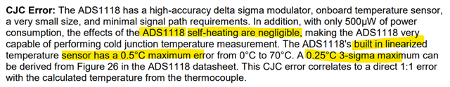

我想知道  ADS1118内部温度传感器监控了哪个位置的温度? 晶片或结点?

    内部温度传感器集成在设备芯片上,然后通过热连接到封装。 因此,可以说温度传感器正在测量去冰包温度。 注意:此温度基于封装和温度扩散, 数据表根据封装对此有更多信息。
    如果您询问热偶测量的冷结温度,我建议使用以下应用说明: 使用 ADS1118进行精密热电偶测量

    那么您是说内部温度传感器正在测量设备的外壳温度上限? 对吗?

    ADS1118的温度传感器正在测量芯片(或接点 T_J)。 请注意,自热影响(~500uW-600uW)太小,不能被 ADS1118捕获,因此外壳顶部(T_C)和模具温度(T_J)实际上是相同的。 这在应用程序的"CJC 错误"部分中得到了解释,辛西娅之前提到过: https://www.ti.com/lit/ug/slau509/slau509.pdf
