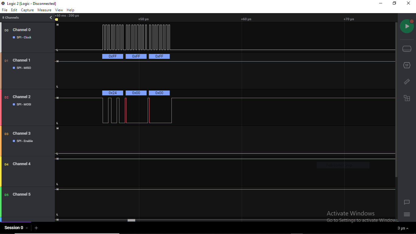

我正在尝试使用 ADS124s08读取电池的电压
AVDD = 5V
DVDD = 3.3V

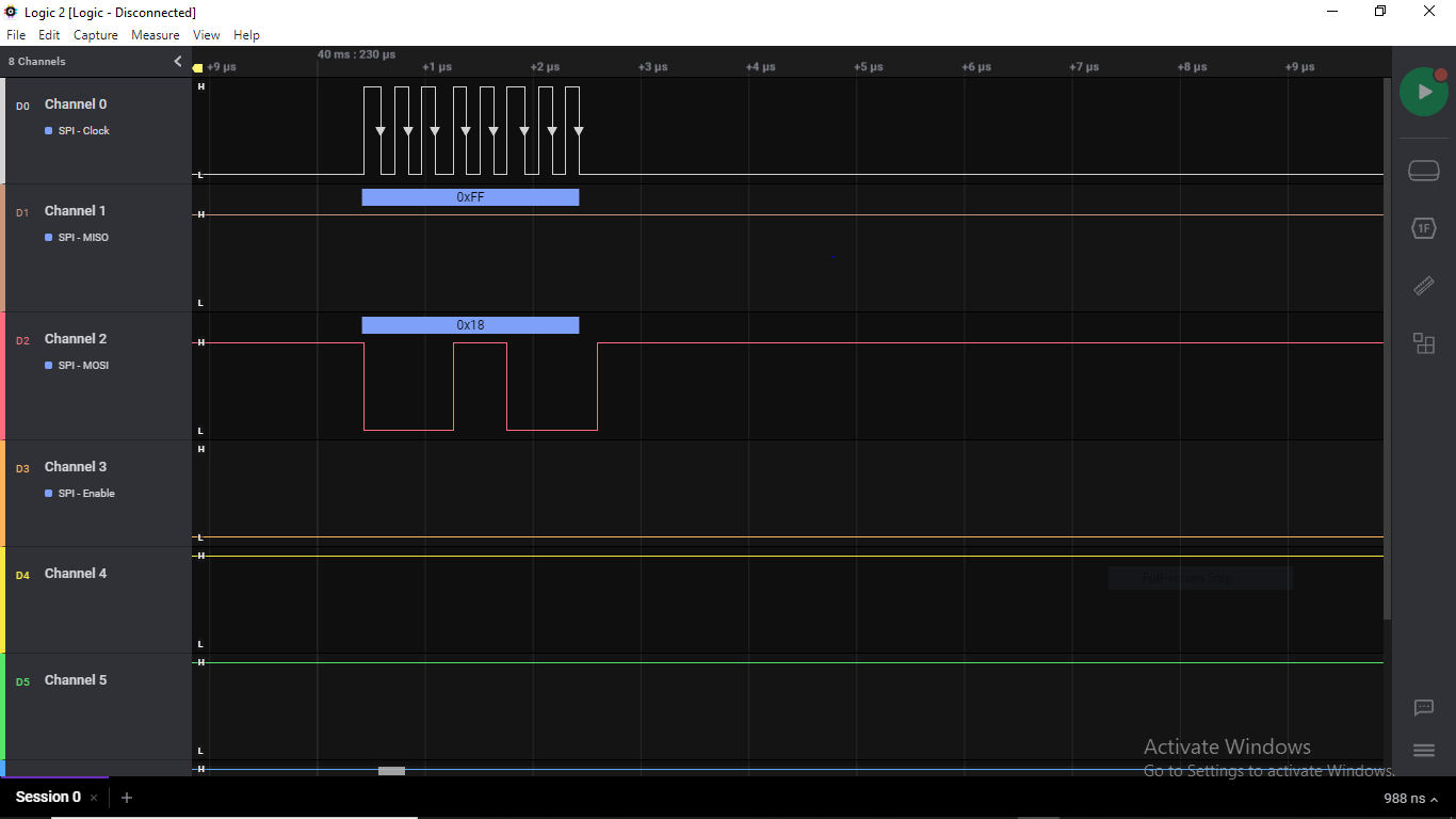

我正在尝试检查从微控制器到 ADC 的 SPI 通信
正在使用 WREG 命令编写04h 的数据寄存器,并尝试使用 RREG 命令重新读取数据。 但是,当我使用 RREG 命令并传输 NOP 以获取寄存器值时,错误行上不会反映任何内容。 相反,即使 NOP (00h)也在 MOSI 行中得到反映
请帮我解决这个问题。
我已经附加了代码和逻辑分析器文件

    逻辑分析器镜头和代码非常有用,但您还可以向我发送原理图吗?  有几个注意事项:
    • 确保重置销被拉高。
    • 在尝试通信之前,请确保所有电源针脚均已正确连接并处于额定工作电压。  换言之,AVDD/AVSS 电源以及 DVDD 和 IOVDD 电源必须处于活动状态。  如果其中一个耗材丢失,ADS124S08将保持重置状态,直到所有耗材都处于活动状态。
    • 尽可能简化沟通,直至您取得成功。  例如,不要发送 reset 命令,而是在尝试写入寄存器之前先尝试读取寄存器。  例如,读取设备通电后应具有非零设置的寄存器0 (ID)或寄存器1 (状态)。
    • 验证 MOSI 是否已连接至 ADS124S08上的 DIN 针脚,DOUT/DRDY 是否已连接至 miso。
    • 如果可能,请使用 CS 确保帧保持一致,并且没有任何无关的 SCLKs 可能影响结果。  在循环()函数中,您将 CS 值拉低,然后设置 SPI 参数。  SCLK 可能出现故障。  此外,您不需要在设置和循环功能中设置 SPI。  因此,读取/写入后将 CS 拉高,并在读取/写入前再次将其设置为低。
    此致,
    鲍勃·B

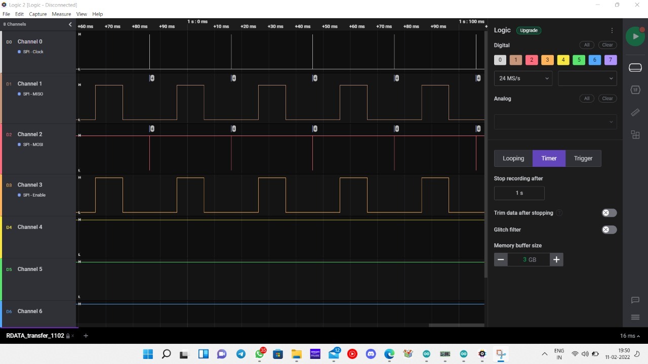

    现在,我可以写信给寄存器并读回它们的值。 但我在使用 RDATA 命令检索转换数据时遇到问题。
    我已附上逻辑分析器的原理图,代码和剪刀。 请帮助我解决此问题

    我看到示意图有几个问题。  一是启动/同步引脚浮动。  当 Low 使用设备命令启动和停止转换时,此引脚将被关闭。  当针脚高时,ADC 将始终处于转换模式。  我建议现在将这根销钉固定到地面上。
    我看到的最大问题和最可能导致问题的问题是 CLK 针脚的连接方式。  CLK 引脚是设备的主时钟引脚,需要连续时钟。  目前,此引脚连接到 SCLK,SCLK 是间歇性的,频率错误。  将此引脚设为接地,以便内部振荡器启动并成为 ADC 的主时钟。

    感谢您的建议。 我按照您的建议对原理图进行了必要的更改。 使用 RDATA 命令时,我会在串行监视器上看到数据。 但是,当 AIN0和 AINCOM 引脚都接地时, 将出现941EB (随机)等值,当 AIN0和 AINCOM 之间连接了1.5V 电池时,将生成7FFFFF。 可能出现什么错误?
    请帮我解决这个问题

    您好,Amugh,
    您是否可以重新向我发送修正后的原理图,以便我验证是否已进行了所有必需的更改?  此外,如果您使用内部参考,则必须在 REFOUT 和 REFCOM 之间设定一个上限,否则参考将不稳定。
    您是否已通过读回寄存器数据来验证寄存器写入是否有效?  此外,在寄存器4中,不要写入使用外部时钟的设置,因此请在此处使用默认设置。
    收集数据时,NOP 命令为0x00,而不是0xFF。  您能给我发送通信中的 Saleae 图解吗?
