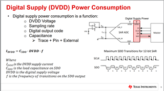

我 正在使用的 TLA2528IRTER
 当 DVDD = 1.8V 时,DVDD 电源轨 Idvdd 的功耗是多少
我在数据表中找不到它
谢谢你
    您好,我们度过了一个假日周末,对延迟回复表示歉意。
    此设备的 DVDD 将非常低,可以认为可以忽略不计。 大部分功耗将来自 AVDD,特别是在 DVDD 电压如此低的情况下。
    下面的幻灯片来自 TI Precision Labs 的教育视频部分,该视频介绍了功率扩展-单击此处-
    它演示了如何计算 DVDD 的电流,请注意,最大的因素是数字总线通信的 DVDD 电压和频率速度。
    您可以实施以下公式,根据您的用例解决 DVDD 的预期电流消耗。
