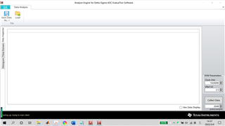

    然后打开数据收集窗口,如下图所示(状态栏显示“正在尝试启动主客户端”)。 我不明白这意味着什么,它将变成“无法连接到主客户”):
    单击收集的数据后,将显示下图:
    那么,长时间没有人回复:
    请帮助分析。谢谢。

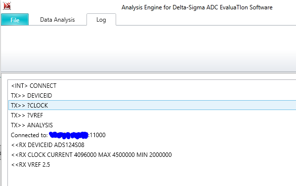

    Δ-Σ ADC GUI 使用 TCP/IP 套接字在主程序和数据分析引擎之间进行通信。 此插槽或端口号为11000。 可能是此端口号正在被其他应用程序使用,或者可能是防病毒程序阻止了此端口。
    您可以检查数据分析引擎中的日志,以查看是否已连接到相应的端口。 请参见下图。
    您还可以运行 Δ-Σ EVAL GUI 控制台,在计算机上打开命令提示符,然后输入字符串:“Telnet <您的 IP 地址> 11000”以查看此端口是否正在使用中。
    如果服务器未运行,则会出现“连接失败”错误。 如果服务器正在运行,您将看到一个闪烁的光标。
    此问题的唯一解决方法是确定阻止此端口(11000)的原因和/或关闭正在使用该端口的应用程序。

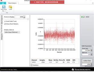

    但还有另一个问题。 收集的数据属于哪个信道? 我 将外部输入信号的正负端分别连接到 AIN0和 AIN1,并且不收集信号(与暂停时收集的噪音相同); 当输入信号连接到 AIN0 和 AINCOM 时,不会收集信号,因此请提供更多关于如何连接此软件收集的信号的指导,谢谢!

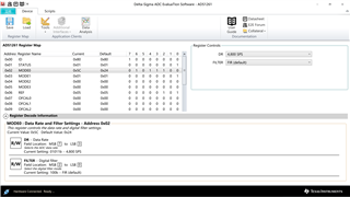

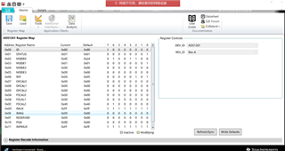

    请查看以下两张图片。 我不知道第二个图中 ADC0收集的频道。 现在我想用两种方式收集一部分数据(单端连接和差动连接)。 我不知道如何设置它。 请给我一些指导。 谢谢你。

    在左侧的 GUI 图像中,您将显示 INPMUX = 0xFF。 这会将正负(MUXP 和 MUXN)输入设置为内部 VCOM 连接,其中 VCOM =(AVDD - AVSS)/2。 ADC 测量的差动 ADC 输入电压 VIN 等于 MUXP - MUXN。 使用 MUXP = MUXN 时,ADC 测量的是0V,这是右侧“数据收集”窗口中显示的结果。
    客户需要将 INPMUX 寄存器更改为他们想要测量的信道。 请参阅 ADS1261数据表中的第9.6节,了解完整的寄存器映射,包括每个寄存器/位的描述。
