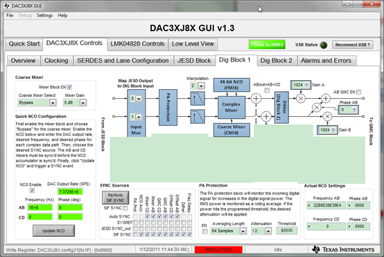

当我们的一个客户使用 DAC38J82 进行开发时,在配置参数后 Serdes PLL 无法锁定,FIFO 报告了错误;
 客户使用 DAC3XJ8X GUI v1.3 软件生成所需的参数。 生成参数后未进行任何更改。 参数配置如下图所示。

    答:根据您提供的信息以及设备型号,参数配置的屏幕截图如下:
    还  附加了 DAC38J82和 LMK04828参数文件和配置序列文件

    最终输出信号频谱如下:

    必须切换 SIF_SYNC 才能更新 NCO 值。 加载所有 DAC 寄存器后,它们需要执行以下写入操作:
    地址数据
    0x1f     0x9980
    0x1f     0x9982
    0x1f     0x9980
    执行此操作后,它们将获得100MHz 的输出。

    嗨,Jim,
    非常感谢您的指导。 修改后,确实获得了100MHz 输出。 根据这一点,我们能否找到 Serdes PLL  无法锁定且报告 FIFO 错误的原因?
