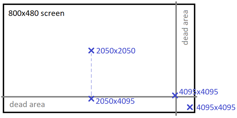

我们将以前的集成电路更改为 TSC2006,触摸屏的工作区出现问题。 当触摸靠近两条边缘(X 轴末端和 Y 轴末端)的屏幕时,我们会达到从传感器读取的最大值。 换言之,在屏幕的两个边缘,我们的触摸屏有大约1厘米宽的非活动区域。 我们假设这是集成电路的一些内部问题,出于某种原因,此传感器的最大值比轴末端的值要早。 我们的解决方案只是在两个轴上添加两个电阻器,即它们放置在屏幕和 TSC 芯片的输入之间。 这样,我们就能“欺骗”电路,并且可以检测整个面板上的触点(就像我们在用这些电阻器添加触摸区域一样)。 我们焊接了几个原型 PCB,在一个整体中,一切都如我们所期待的那样工作,即我们不需要安装任何东西,触摸在整个屏幕上工作时没有“被欺骗”的电阻器。 这些主板上的软件,组件等相同。 实际上,两个 PCB 中的两个芯片相互存在,问题似乎出在芯片副本本身。 其中一个工作方式与其他几个工作方式不同(理想/可能正确)。 所有这些都可能来自同一个序列,它们都有标记

这个问题有什么简单的解释吗? 我们是否犯了一些错误,有人是否能够引导我们寻求解决方案? 或者这些芯片确实有问题吗?

    不幸的是,这对我们来说不是正确的解决方案。 如果问题是可重现的,我们可以使用此变通办法。 在这种情况下,我们不知道对芯片有何期待。 我不确定我是否已经清楚地描述了它,但在大多数情况下,海训方案不能按预期工作。 据我所知,我们可以将屏幕(以及坐标)视为 X 和 Y 轴的电阻器分压器。 这会导致在不同的位置触摸屏幕,我们的读数分别与 X 轴和 Y 轴手指的位置成比例。 在我们的情况下,触摸屏幕底部边缘的中间部分,我们将获得~2000单位(X)和4095单位(Y)的读数,但如果我们移动手指的速度稍高一点,我们应该有~2000单位(X)和~3700单位(Y)的读数。 但是,目前芯片也显示出4095,所以我们的屏幕有一个死部分。 在这种情况下,校准将不起作用,因为芯片“看不到”这一部分。我们无法按照链接文档中的说明缩放读数,因为屏幕的这一部分超出了转换器的最大测量值。 通过添加这一额外的电阻器(在 TSC 和触摸屏之间),我们改变了触摸电阻器分频器的比率,我们能够测量整个工作区。
    我正在附上一张图片,展示这一点。
    我们采用了 TSC2006代替已经停产的芯片,而不是以前需要校准的芯片。我们希望生产出第一批使用此芯片的器件, 但这份副本的效果不同,4095x4095值实际上只能在屏幕的最角落得到。
    这些芯片是否可能在内部有某种程度的缺陷? 这种情况还会有什么原因?
    以上数字是从12位转换器直接读取的单位。
    如果 TSC 读数为4095,这应表明电压读数等于参考电压。 我建议您在死区内的 ADC 之前检查屏幕是否一直在测量 Vref,以缩小问题范围。 否则,请参阅数据表中的布局页面(第41页),了解减少错误的步骤。 遗憾的是,由于支持此部件的资源有限,我可以提供尽可能多的帮助。
