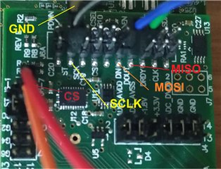

我们正在使用 ADS1158 EVM,并使用 ADCPro 检查 ADS 工作状态,它可以正常工作。
但当我们尝试与 PI SPI 总线连接时,我们遇到了以下困难。
J6A 中的相应引脚连接到 PI4 SPI0中的以下引脚。 我们没有得到任何关于 PI 味噌线的数据。 始终显示为0。
1) PI4引脚6 (GND)到 EVM GND
2) PI4引脚23 (SCLK)至 EVM SCK
3) PI4引脚21 (miso)至 EVM 被测设备
4) PI4引脚19 (MOSI)至 EVM DIN
5) PI4引脚24 (ce0)至 EVM CS
我在不同状态下面临不同的问题。
1)当 EVM 通电且 PI SPI 未在  错误线路上显示任何 reg read 命令的任何数据时。
2)连接 ADCPro 软件并初始化 ADS1158后,我们发现 PI SPI 线路 SCLK 被 ADSPro 挂起。 因此探测器上没有 PI4 SPI 时钟。
3)在 ADCPro 初始化后,我按下了重置按钮并尝试从 PI 访问,这次 SCLK 出现,但仍没有错误行上的数据。
我是否应该在 EVM 板中执行任何操作来连接到 RPi4 SPI 接口。
此致,
KSK

    您好,布莱恩,
    感谢您的支持。 我试图隔离 ADS 和主板,并仅提供电源。 但问题依然存在。 II 意外发现 PI4 IoT SPI write()和 read()函数一起工作不正常。 但 TransferFullDuplex () API 运行良好。 因为 write()和 read() API 在时间窗口中有巨大的空隙,TransferFullDuplex () API 的写入和读取操作一起发生。 但我仍然希望 write()和 read() API 能够正常工作,但我没有时间进行更多调查,因此我将继续使用 TransferFullDuplex ()函数。
    感谢您的善意支持。
    此致,
    KSK
