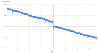

大家好,我正在尝试使用 ADS1118来测量一对热耦合的温度。
首先,我想测试纯信号链准确性,而不需要热耦合。 我使用此电路板 CN0531 (https://www.analogue.com/en/design-center/reference-designs/circuits-from-the-lab/cn0531.html)生成稳定的可编程输出电压,范围为-30mV 到+30mV,步进为10uV。 同时,使用 DMM 记录 CN0531的输出(ADS1118的输入)。 已记录 DMM 和 ADS1118的读数,并计算了错误。 与 DMM 读数图解相比,错误如下所示:
X 轴和 Y 轴均以 mV 为单位测量。
 使用了建议的电路设计:
下面是我的问题:
  1. 为什么0周围的错误这么大?
  2. 显然存在增益错误。 这是预料中的吗? 这是否意味着我需要校准每个印刷电路板?
    你好,Jin,
    您能澄清您的图表吗? 您提到 Y 轴为 mV,但它被标记为错误。 如果您正根据转换后的 ADS1118输出绘制 DMM 输出,则我会期望一条斜率=增益的正线性线(如果没有错误)。 通过错误绘制 DMM 输出(错误= DMM - ADS 输出),我希望得到一个斜率为0的理想图解(以表示没有错误)。 当输出应为0时,我没有得到准确的值,但它看起来是一个正误,然后被传输到负错误。 让我知道图表的目的是什么,以及您希望看到的内容。
    您能否确认您的输入是如何配置的? CN0531的输出看起来不差,因此我假设您的负输入设置为 GND。 在零时,我希望输出也等于 GND,这意味着输出代码应该是 ADC 的偏移量。
    我将了解一下原理图以及您在平均时间中提到的原始帖子。
    谢谢,
    Cole

    Y 轴是错误,(ADS - DMM)。 ADS1118配置了差动输入。 我正在关注 SLAU509。
    我预期会有一个恒定的 Y (偏移误差)或一条斜率线(增益误差)。

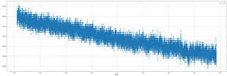

    经过一些实验,我发现,如果信号是在 AIN0和 AIN1处而非原理图中所示的终端块 TC0_P,TC0_N 处注入的, 则错误绘图将变为线性,如下所示:
    误差图中的噪声是由于 ADS1118的定量效应(1LSB 的7uV 左右)造成的。
    所以问题似乎与电阻器 R39和 R40有关。 但我不确定为什么 R39和 R40会导致非线性化,因为我正在遵循应用说明中的建议。

    你好,Jin,
    这是一个很好的发展,它也与你所联系的帖子有着相当直接的联系。
    有很多方法可以解释可能发生的事情,我将引用您所使用的 E2E 帖子作为参考:
    正如我所提到的...在它与输入偏置电流有关的问题上,它比这更复杂一些...数据表显示了 ADC 的输入电路的基本表示。 但是,由于开关电阻和电流盖的有限充电时间,实际电路变得复杂。 此外,通过任何输入过滤,您都可以获得可能导致额外错误的充电不平衡。
    通常这不是问题,特别是当输入信号尺寸非常大时。 如果输入信号较大,则这几乎会显示为增益错误,因为该错误在整个零件范围内变得更大时是相当平衡的。 但是,当信号尺寸非常小时,少量的电荷失衡会导致明显的错误,并几乎使其看起来像死区。
    换句话说,数据表可能会将输入阶段显示为开关,但我们可以更现实地将它们建模为 需要动态切换偏置电流的组件。 偏置电流需要来自某个位置并流经 R39和 R40 (即输入上反走样滤波器的电阻器),因此我们预计这些电阻器会产生错误(这是任何电阻器容错错误的补充)。
    更复杂的是,如果我没有错,AD8675的输出阻抗(即 CN0531上的输出缓冲器)可能峰值约为50欧姆,热电偶在毫欧姆范围内。 这将解释为什么“使用 ADS1118 (SLAU509)进行精密热电偶测量”的设计者在参考设计中没有看到这种错误,但您是这样。
    Joseph Wu 建议减少 电阻器并查看错误是否已减少,我同意。 在参考的 POST 中,它们使用的电阻为100欧姆,因此您可能需要小于100欧姆。 错误可能在零时减少,但您可能会发现,当您将抗锯齿滤波器切断频率移动得更高时,其它错误也会增加。 这通过增加滤波器的电容器值来解决。
    请告诉我减少这些电阻器是否有帮助。
