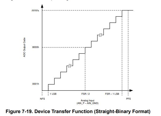

ADS8681配置用于双极电压,范围+/-0.625*Vref。  所有配置寄存器都经过相应的编程。 它能很好地转换 DC。  但是,我错过了一些显而易见的东西,找不到。  该器件提供 应用正电压的转换结果,并将符号位设置为一。 负电压转换结果为无。 否则,转换结果是非常精确的。 我无法在 数据表中找到指向输出数据格式的任何内容,但第7.3/8条中的几行除外。 符号位通常表示负范围,符号位设置为1。
我确实通过从 ADC 中重新读取每个配置字来检查 ADC 配置。  包括测试模式在内的所有测试均通过。 调整了 ADC 范围并检查了 ADC 结果与电压。  一切都很好。 对我来说,唯一的问题是一点符号。 ADC 配置为使用双极电压。  范围为+/-0.625*Vref。 如下面所述,符号位设置为正范围,为负范围为零。

    请参阅下面的 ADS8681的传输功能。 当输入范围配置为双极输入时,转换代码范围8000h~FFFFh 表示正模拟输入,MSB 位表示输入信号极性,因此 MSB 位中的“1”表示正输入,“0”表示负输入。 请告诉我,您是否对该 ADC 有任何其他疑问。 谢谢。
