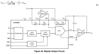

ROFS PIN 的用途是什么?  通过使用带有 ROFS 销的装饰电位计,我们可以控制偏移吗? 提供您的观点。
    您好,
    如果 使用双极输出操作 DAC,ROFS 用于提供偏移。   通过将 ROFS 连接到 Vref,DAC 可以生成从-Vref 到 Vref 的电压,如图像传输功能中所示。
    ROFS 电阻在电气特性表中定义。
    请参阅以下相关帖子 :https://e2e.ti.com/support/data-converters-group/data-converters/f/data-converters-forum/1085806/dac8820-dac8820icdbr
    他们对温度补偿感到担忧。 DAC 中的所有电阻器都将看到相同的温度效应,传输功能将保持不变。 这就是匹配的 ROFS 和 RFB 电阻器的优点。  连接至输出的 RFB 电阻器还可感应/跟踪输出处的任何温度影响。
