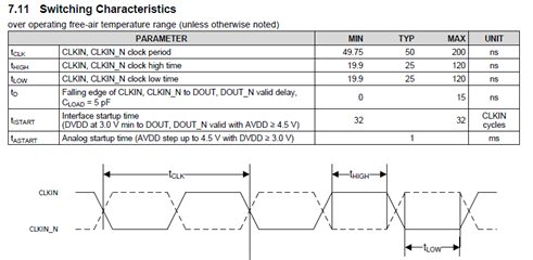

如果我偏离数据表上的大腿和待压,会发生什么情况?
此致,
Shotaro
    您好Sakai-san:
    我们没有超出数据表限制的大腿和Tlow时间的表征数据。 但是,如果违反这些最小值/最大值,则可能会出现THD降级并可能导致某些数据损坏。 我强烈建议将股部和放电时间保持在数据表中规定的最小和最大限值范围内。
    此致,
    亚伦·埃斯特拉达
