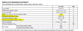

我们的客户正在寻找 DAC8820ICDBR缺少的详细信息。  您能否提供以下各项的绝对最大额定值:VDD,Vref和功率耗散?
查看数据表, 已给出功率消耗的公式,但在ABS最大额定值中未给出Ta值,但给出了工作温度范围。 将其视为Ta是否正确?
此外,Vdd至接地(- 0.3 至+7)是根据绝对额定值提供的,但Vref缺失。但在电气特性部分中给出了范围,我知道这是工作条件,但是,客户能否也将其视为绝对值?
我希望您能帮助澄清。

    您好,Marvin,
    表中列出了VDD限制。
    2.参考销钉的极限值列于第四行中,我已将其突出显示。
    3.工作温度范围可视为TA限值。  Abs.最大结温明显更高,因此该等式实际上只是显示,如果您的TA为85°C,您必须限制功率消耗,以使设备不超过TJ最大值
