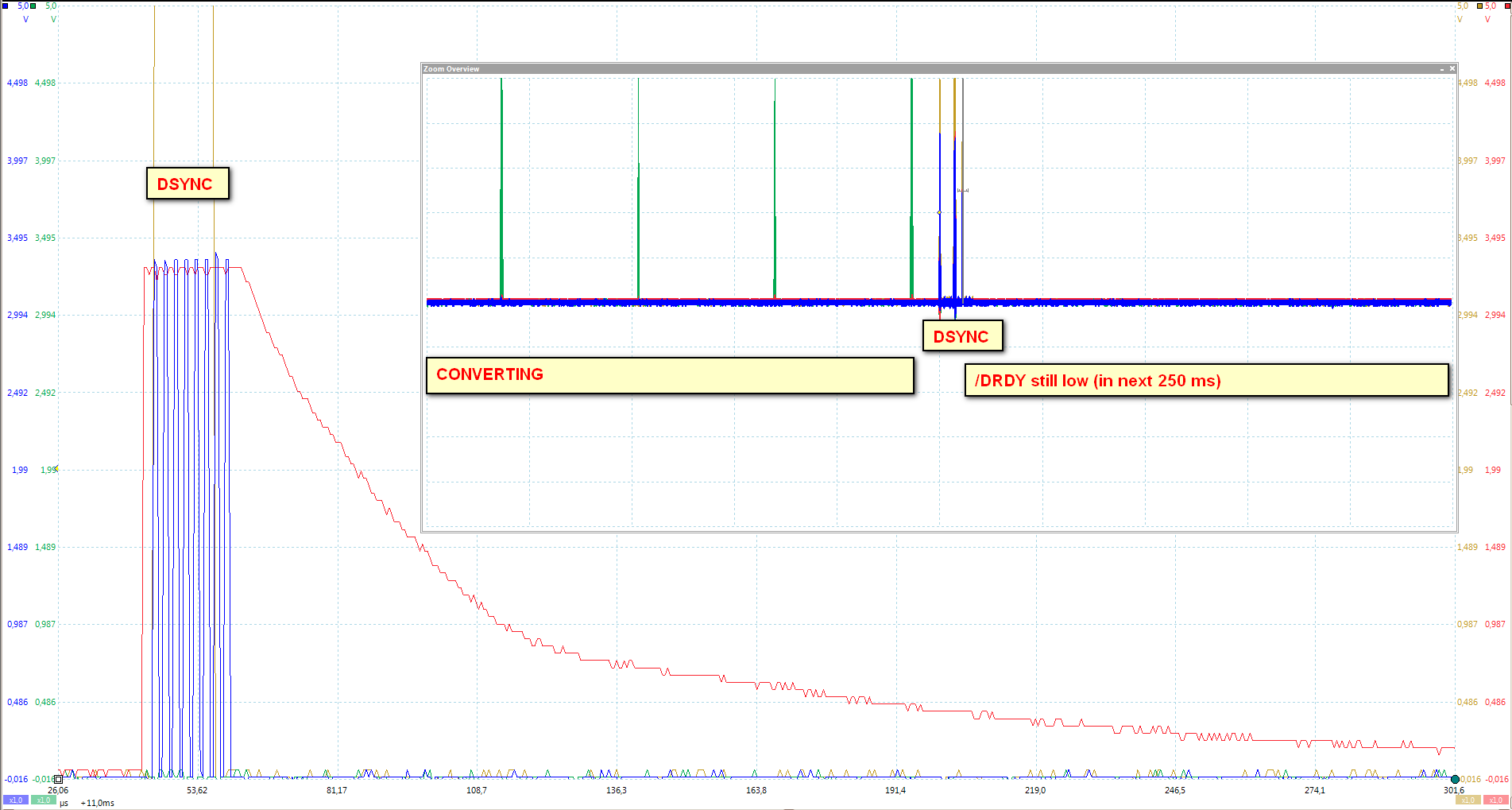

    我尝试设置pinmux,发送DSYNC cmd,然后立即读取转换后的数据(我没有等待/DRDY LOW,因为我想让您显示,那么/DRDY会长时间高电平...它应该是这样吗?)。
    我尝试设置pinmux,发送DSYNC cmd而不读取,但我没有得到/DRDY脉冲。 /DRDY从此时刻起保持低位。
    我是否做错了事?
    谢谢,Ondrej
    Ondrej,
    我认为这对于您所给出的命令的操作是正确的,但我理解这种混淆。 我将解释设备的情况。
    完成数据读取后,/DRDY引脚返回高电平。 ADS1243数据表的第14页对此进行了讨论。 在您提供的第一张图中,这就是它正在做的事情。 提供读取数据后,它只是为您提供ADC的最后一次转换的数据。 该数据来自SYNC命令前给定的/DRDY指示的转换。 收到DSYNC命令后,将开始转换,RDATA命令返回/DRDY HIGH,转换完成后/DRDY返回LOW。 之后,ADC将继续转换。
    第二个图显示DSYNC命令尚未完成。 问题是DSYNC需要更多输入才能完成。 如果您查看DSYNC操作(也在数据表的第14页),则首先发出DSYNC命令。 但是,在给出SCLK的下一个上升沿之前,ADC保持在复位状态。 在命令部分中应该对其进行更好的解释,但使用SCLK的下一个上升边缘可以获得更好的精确定时,然后DSYNC会出现。

    您好,Joseph:
    很遗憾,我没有日志。分析仪目前...
    我再次制作了示波器屏幕截图。
    在第一个图中,我执行步骤1,2,3 (虚拟RDATA cmd),4,5 (真实RDATA cmd =>使用此ADC值)并循环。
    因此,在步骤3 (伪RDATA cmd)/DRDY变为HIGH (高)后,我可以等待转换结束(用/DRDY LOW表示),并在步骤5中读取我的值。
    为什么RDATA命令整个转换周期后/DRDY为高?
    在第二个图中,我执行步骤1,2,3 (虚拟读取REG cmd)...然后可以运行转换(我不知道?)。 我期待/DRDY高!? 但是,在伪读取REG cmd后的67毫秒(我有默认的15 Hz采样率),/DRDY高脉冲出现。 这应该是这样的吗?
    下图是详细的DSYNC和伪读取REG cmd。
    谢谢约瑟夫
    Ondrej,
    我将按照您在最后一篇文章中显示的顺序浏览图解。
    在第一个图中。 它看起来就像您对它进行编程时所做的那样。 您发出DSYNC,然后运行一个伪RDATA,它会作为响应而激发/DRDY。
    在第二个图中,您使用DSYNC之后的RREG开始转换。 您从/DRDY中看到的转换是有效的。 您可以根据REG命令后转换开始的时间间隔来查看。
    我知道你期待/DRDY在REG之后会很高,但事实并非如此。 数据表指出,从数据寄存器执行的读取操作完成后,/DRDY返回HIGH。 显然,这仅适用于数据输出寄存器(dor),您只能使用RDATA命令获得此信息。
    在上一个图中,您有一个DSYNC和RREG命令的特写,但正如我所提到的,它不会返回/DRDY高。
    通常,我建议/DRDY触发中断以开始收集数据。 但是,如果您正在轮询/DRDY,我就会明白为什么要返回/DRDY HIGH。 在这种情况下,只需使用伪RDATA命令即可完成此操作。
