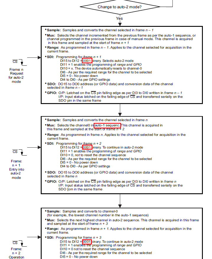

2)似乎是打字错误
下面是第33页的图54。
我想红色标记的项目似乎是typo,0001→0011,auto-1→auto-2...
您的想法怎么样?

    2.是的。 这是打字错误。 应该更新。 感谢您指出这一点。 我们将努力纠正这一问题。
