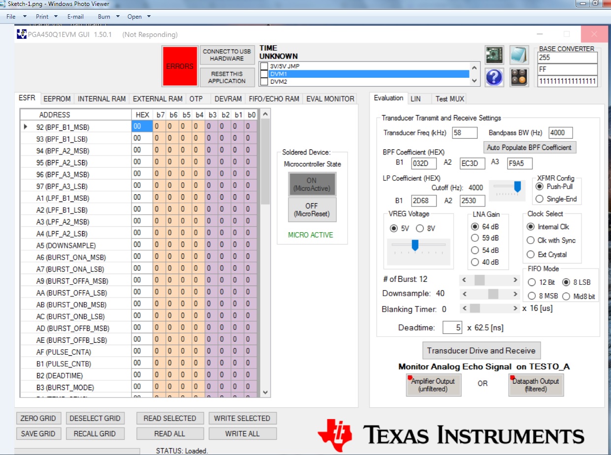

尊敬的工程师:
请帮助分析PGA450EVM GUI为什么出现错误,请参阅随附的图片。
 程序如下:
  • 为PGA450Q1EVM板加电(连接到12V)并将EVM板与Tiger板连接起来
  • 打开GUI
  • 插入Tiger USB电缆
软件从那里冻结了。  请说明开机顺序是否错误。
凯林
    PGA450相关问题将在汽车论坛中得到解答。 我要把它移到那里。
    Vishy
    您好,Kailyn:
    已确认GUI能够在Windows 10平台上运行。 启动过程应如下所示:
    1.将TI-GER板连接到EVM。
    2.连接和电源EVM (12V正常;消耗的电流应平均为7mA)。
    3.将USB从TI-GER连接到PC。 (插入TI-GER主板时,TI-GER主板上的绿色LED是否会切换?)
    4.打开GUI。 (当GUI打开时,TI-GER主板上的绿色LED是否保持稳定?)
    是否可以按以下步骤确认TI-GER板上的跳线设置?
    •确保TI-GER USB接口板上没有安装跳线,但旁边的5V数字I/O电平选项除外
    红色5-V测试点。 不应安装十六进制跳线,也不应将针块P3上的任何针脚短路;这些针脚是
    仅为TI保留。
    如果您可以访问不同的PC,请重复此过程以确定冻结错误是否可以复制到其他机器上。
    另请尝试此备用启动过程以隔离TI-GER主板:
    1.仅将TI-GER板连接到PC (不应连接EVM或为其供电)
    2.打开GUI。 GUI是否仍冻结?
