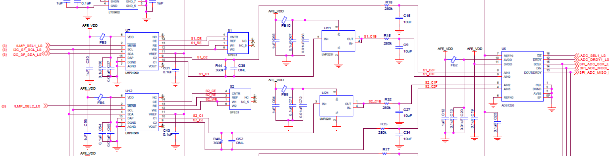

我们正在使用ADS1220读取AFE (LMP9.1万)输出电压。 请参考下图。
目前,我们正在模拟电路,方法是在CE-RE和RE-we上安装10M/AFE电阻器,并通过改变1 % 的VREF偏置百分比来捕获输出电压。
我们还将280k / 10uF低通滤波器用于C1和C2端口(请参阅下面的示意图)。
我们正在将ADC读数与相应配置的理论值进行比较。
发现变体在10 % 内,以下情况除外,变体为About 25 % to 30 %。

2.由于我们使用的LPF为280k/10uF,因此在读取ADC值之前,我们允许15秒的稳定时间。
我怀疑是否是导致此问题的高价值LPF组件(?)。

    欢迎参加论坛!  我不完全确定我会遵循您正在尝试的操作。  您似乎正在将外部增益应用到LMP9.1万,然后尝试测量增益(反馈) 电阻器各侧的电压。  您的测试电流似乎约为165nA,此电流将在C1和C2处除以,导致错误。  缓冲器运算放大器将具有一些偏置电流(尽管小)和偏移,从而导致错误。  此电流分配器将影响C2处的电压,C2是正常测量点。
    对于ADS1220,您的测量是在禁用PGA的情况下进行的。  此配置中的输入是开关电容输入,与电路的其余部分相比,阻抗相对较低。  开关电容输入将在输入充电和采样时添加偏置电流。  偏置电流将在280k Ω 滤波电阻器上产生显著的压降。  由于这种偏置电流,我们通常不建议输入滤波器电阻器大于4.7K欧姆。  在较高温度下也会出现泄漏电流,这也会增加错误,因为滤波器电阻器上的压降会增加。
    您可能还需要考虑路径中的任何其他泄漏源,包括滤波电容器。
