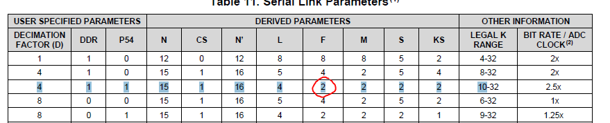

我们在TSW14J56EVM中对8通道进行编程时遇到问题,决定尝试使用十进制4,P54=1模式,dev_clk = 3760MHz。 我有几个问题需要您的帮助:
1)由于在这种情况下仅使用4个车道,您能否帮助我使用哪4个车道(1,2,3,4)或(2,4,6,8)?
2)因为我将使用ADC12J40万_DB4_DDR_P54.cfg,KM=23,所以K=24?
3) Altera IP JESD204b_RX具有并行数据总线输出,此总线的速率是多少? 应该是3760*128 2.5 ? (因为总线宽度为128位)?
再次感谢,Bing

    请参阅ADC12J4000数据表中的表11和表15。 如表11所示,输出比特率是ADC DEVCLK的2.5倍。
    3760MHz x 2.5 = 9.4Gbit/秒
    1)如表15所示,使用了通道0,1,2和3。 (.ini文件术语中为1,2,3,4)。
    2)正确。 如果KM1 (K减号1)= 23,则K=24
    3) JESD204B IP一次处理4个字符(八位字节)。 接收数据的4个八位字节被反序列化并在32位宽总线上输出,每次接收4个八位字节时都会输出一个新的32b字。 在物理串行接口中,八位位组采用8b10b编码,因此4个八位位组的数据实际上有40个RX位。 在9.4 Gbit/秒时,它需要40 *(1/9.4Gbit/秒)=每4个八位字节大约需要4.2556 ns。 反转这个,我们得到235兆字/秒 这是每个JESD204B RX的32位宽总线的更新速率。 在此模式下,有4个通道以相同的速率运行。 因此,32 x 4=128位总更新为235 MHz。

    谢谢。 这非常有帮助! 下面我有一个问题--如果你看看表11中的条目,八位字节应该是F=2而不是你提到的4吗?
    再次感谢,Bing
    您好,Bing
    上表正确。 此模式的帧长度为2个八位字节。 但Altera JESD204B IP和硬件一次对4个八位字节(此模式下一次2帧)进行反序列化。
