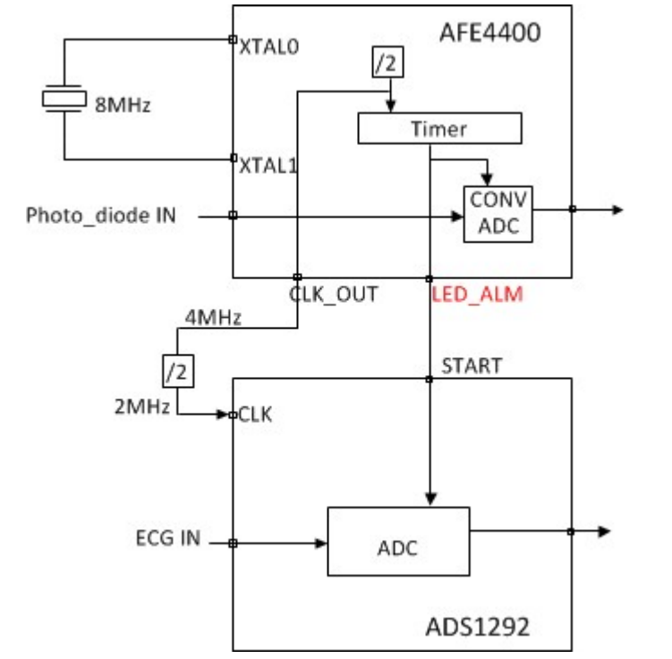

我使用ADS1292R和AFE440分别获取ECG和PPG信号。 但是,我遇到了同步问题。 我已经阅读了ADS1292R的多设备连接数据表,但问题是AFE 4400没有启动寄存器,因此即使可以将AFE 4400的时钟信号馈入ADS1292R,我也无法解决同步问题。 因此,请告诉我是否有办法解决这个问题。

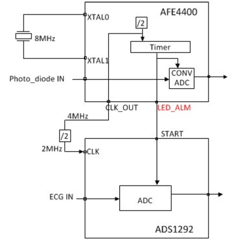

    您可以按照以下步骤将AFE4400与ADS1292同步。
    1)在外部时钟(8MHz)模式下使用AFE4400,并在CLK_OUT引脚上引入内部4 MHz时钟。
    2)将4MHz CLK除以 2 (外部),并将ADS1292作为CLK源。

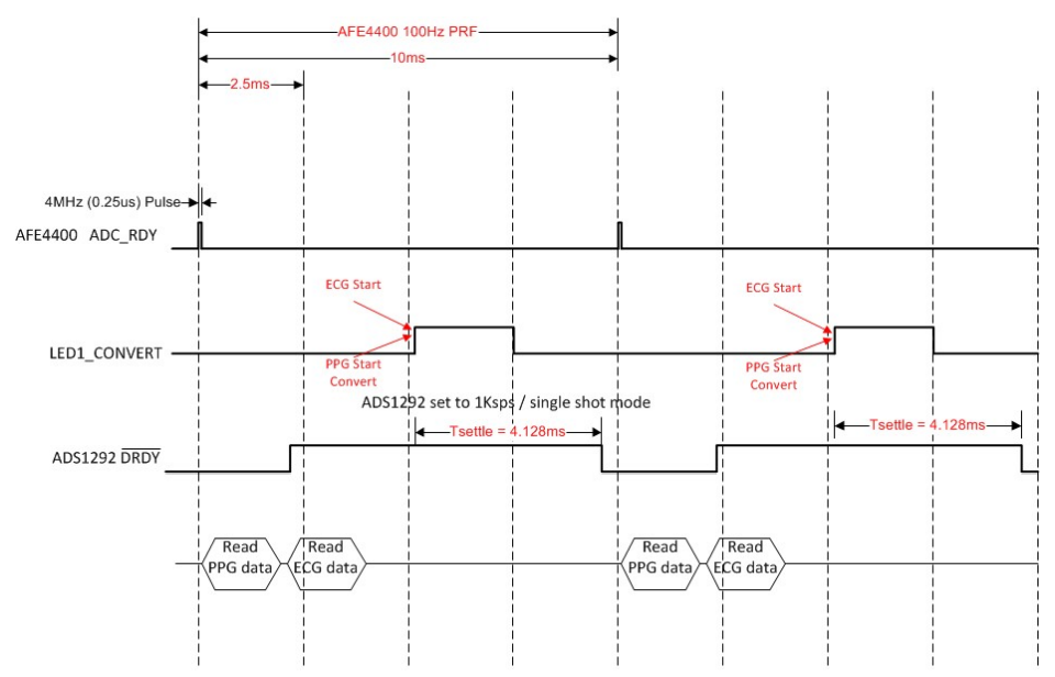

    3)使用"control1"寄存器中的"CLKALMPIN",将AFE4400的LED转换相位置于"LED_ALM"引脚上。
    4)将AFE4400的"LED_ALM"引脚连接至ADS1292的"起始"引脚。
    5)在单次拍摄捕获模式下配置ADS1292。
    有关设置和计时,您可以参考以下图表。

    感谢您的帮助! 实施上述电路后,我可以获得PPG信号,但我获得的ECG信号始终为0。 我已经测试了2MHz时钟被馈入ADS 1292R,在使用示波器检查ADS1292R的起始引脚后,我得到了500Hz方波,但DRDY信号始终很高。 我还要附上ADS 1292R的设置代码。 如果有错误,请告知我。

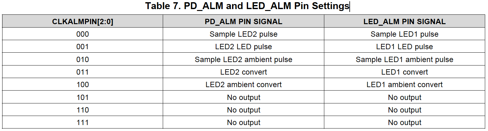

    此外,根据AFE4400数据表中的下表,我将CLKALMPIN [2:0]设置为011。 同时,我启用了ALMPINCLKEN寄存器。 此外,我还使用MSP430FR5969的评估板来控制它们。

    我没有使用ADS1292R的评估板,并且我已经提交了另一个问题,请求另一位TI员工提供帮助,我以前曾向该员工提出过有关ADS1292的问题。 因此,我想确保您对AFE4400的寄存器设置进行了确认。 根据您发送给我的数字和下表,我将CLKALMPIN[2:0]设置为“011”,而以前我将它设置为“000”。
    Yiwen
    您好,Yiwen:
    如果您使用LED2作为PPG信号,则将011写入CLKALMPIN[2:0]是正确的。 还应设置"ALMPINCLKEN"位。
