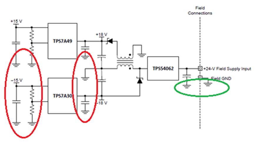

大家好,
DAC8760数据表中的图96第47页似乎存在接地符号错误。
http://www.ti.com/lit/ds/symlink/dac8760.pdf
接地符号应不同。 您能帮您解决这个小错误吗?
谢谢你。
此致,
    确实如此。 左侧变压器以外的符号与现场接地隔离,因此在方框图表示中应使用不同的符号。
    这将根据优先级添加到我们的行动列表中。
