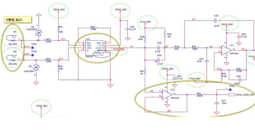

我看到了ADS1298支持3方法导联脱落检测测量
RLD/DC/AC
请告诉我
1.哪种方法在本心电图市场中很受欢迎
2.您是否知道哪种检测方法是吹散式溶液?? RLD??
3.如果我们想说服客户更换ADS129x,您认为提前更换是一个关键点吗?
    您好Kai,
    1. 我只能告诉您我在ADS1298中看到的内容,因为这是我最熟悉的解决方案。 对于该设备,使用内部直流电流源检测高阻抗连接是检测导联脱落的最常用和最有效的方法。
    2. 此方法似乎使用上/下拉电阻器来更改输入端的电压。 当相应的电极阻抗变得过大时,R33或R45将使输入电压上升或下降,这将在ECG_LED_OFF处产生较大的电压。 然后必须有一些阈值,当电压超过正或负时,处理器会向用户指示。
    3. 我认为集成的导联断开检测是ADS1298如此吸引人的原因之一。 该芯片包含许多不同的功能,使其非常集成。 与其使用此屏幕截图上的3种不同放大器,他们可以将其浓缩为ADS1298。 这将使设计更简单。 ADS1298还在核心信号链上具有出色的性能规格,使其成为更具吸引力的解决方案。
