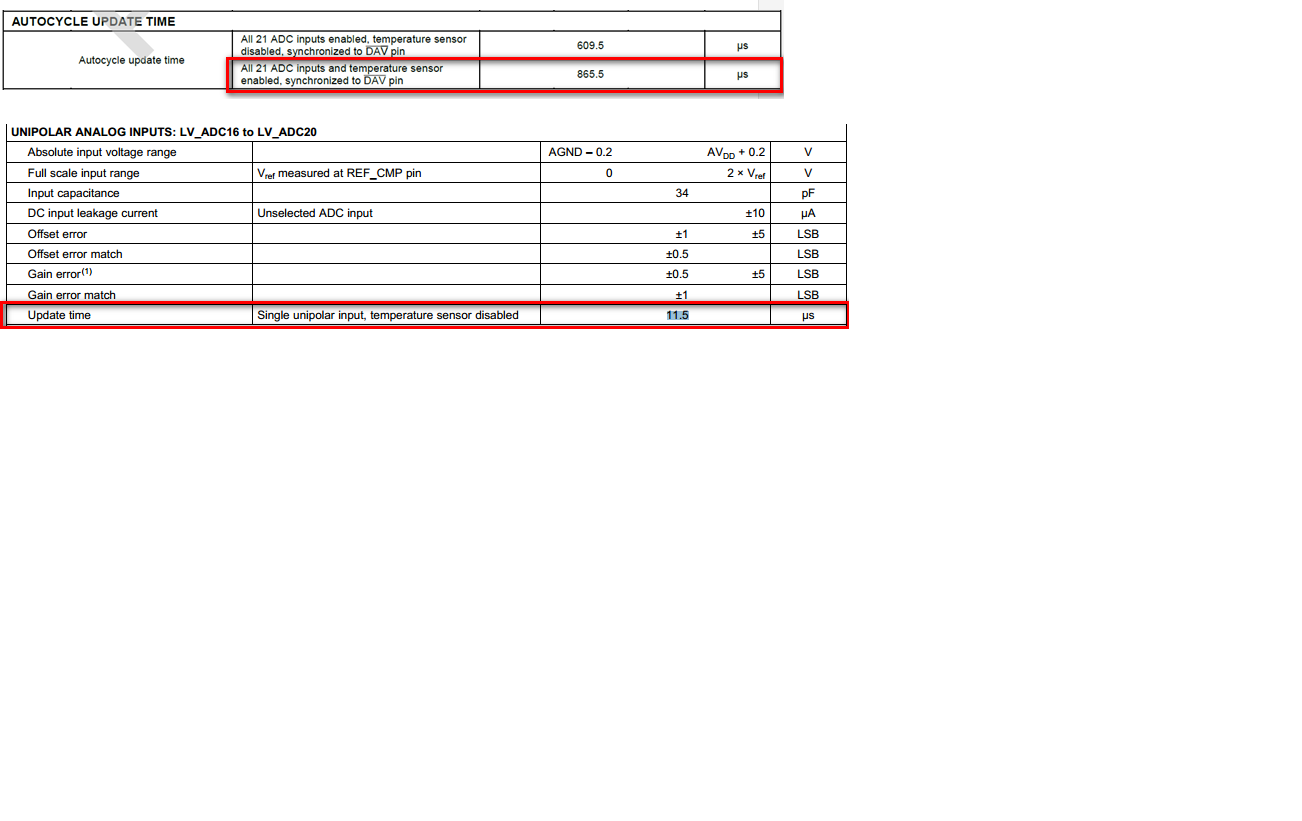

所有31个ADC输入的自动循环更新时间的典型值为865.5us,单输入类型值为11.5us。 我的客户想知道 两个通道CH16和CH17的自动循环更新时间,他们希望我们提供典型值和最大值,谢谢

    此信息可在数据表的第76页中找到,其中还包括如何计算'总更新时间'的示例。
