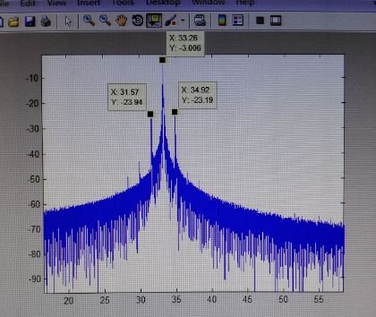

在ADC端,配置如下所示。
我使用LMK0.4828万提供 F_DEVCLK = 1250 MHz。  SYSREF=MS/(K*F*10)=MS/320=7.8125Mhz 2.5。2.5
ADC12J2700

因此,我用短,长传输层测试模式测试ADC12J2700 是正确的,但 当我 用正常操作进行测试时,FFT 结果 有问题??
例如,测试输入频率为33.25Mhz。参考ADC12J2700数据表 表12,,因此,采样时间顺序为:C0S0,C1S0,C2S0,C3S0,C4S0, C5S0,C6S0,C7S0,C1S1,C2S1, .... 一个帧中所有40个采样的C7S4。每个通道数据31.25Mbps采样率。(31.25 *40=1250)。
我的问题是FFT 结果有 问题?

    我认为您的ADC设置是正确的,并且正在正确地解码数据。 我认为FFT中的问题有两个关键原因。
    1)您的输入频率与FFT中使用的样本速率和数量不一致,并且您未使用FFT窗口化。 这可以通过使用某种形式的FFT窗口(默认情况下,高速数据转换器Pro工具使用Blackman)或确保输入频率一致来解决。 一致性要求将ADC时钟频率锁定到信号发生器,并且生成器频率设置为一致频率。 如果您使用LMK0.4828万 PLL根据100 MHz XO生成1250 MHz采样时钟频率,则无法使采样时钟和输入信号一致。 在这种情况下,您需要实施窗口化FFT。
    2)应用于ADC的常数SYSREF耦合到转换的信号中。 这会导致基本色调的突起偏移。 要解决此问题,您可以将LMK0.4828万 ADC SYSREF输出配置为仅在使用SYNC输入请求时发送SYSREF。 如果您的ADC SYSREF输入是直流耦合的,则只需执行此操作。 如果ADC SYSREF输入为交流耦合,则需要在SYSREF停止之前禁用ADC SYSREF处理(寄存器0x030h,位6)。  ADC SYSREF关闭后,边带音就会消失。 仅当需要重新同步JESD204B链路时,才应启用ADC SYSREF。
    如果您不需要将ADC12J2700与其他设备同步,并且不需要确定性延迟,则可以始终禁用ADC SYSREF处理,并始终禁用ADC SYSREF信号。 ADC12Jxx00器件可在不应用SYSREF的情况下自动生成内部LMFC。
    我希望这会有帮助。
