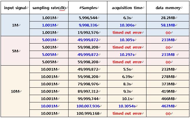

我正在研究生命信号的检测系统。
我使用TSW1400EVM将数据保存为10.3 秒的CSV文件
但我在使用我的TSW EVM板 和 HSDC GUI时遇到了问题。
我无法在10.3 秒内连续测量数据。
如果我尝试测量更多数据,我会收到一个超时错误。
采样速度等于1.0001Msps。
我知道样本大小仅限于FPGA内存大小。
尽管FPGA内存是1 GB ,但我刚刚使用58 MB 10.3秒。
我认为我可以保存数据超过1分钟。
我想得到1分钟以上的时间。
绝对时间是否有任何限制? 像10.3秒??
如果我可以修改FPGA板的设置(如10.3 秒数限制),您能告诉我如何操作吗?
我将附上采集时间和样本之间的比较表。
限制始终约为10.3秒。
请帮助。
非常感谢。
