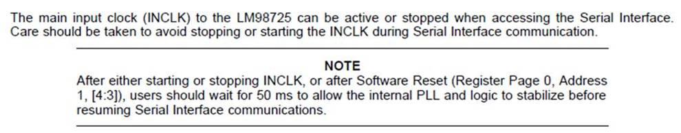

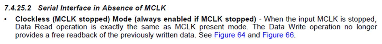

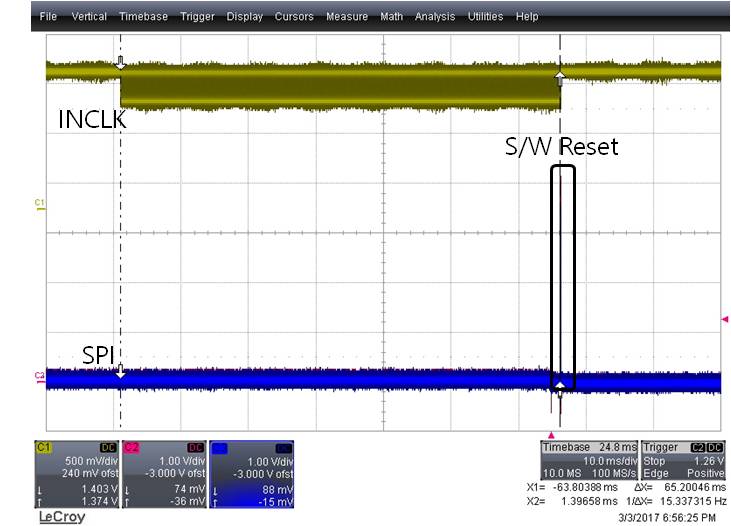

    因此,请检查串行接口和INCLK的计时。
    1.开机后,启动INCLK,等待65毫秒,然后通过串行接口通信重置软件。
    2.软件重置后,等待59.9毫秒,然后通过串行接口通信写入AFE初始寄存器设置。
      在写AFE初始寄存器设置期间,没有INCLK。
    3.校准扫描期间,启动INCLK后,等待60毫秒,串行接口通信开始。

    串行接口计时规范应适合用于RESETn。 这会将最小时间设置为4 ns (输入保持+输入设置),因此 选择一个大于此值的时间(可能是双倍)。 如果 您可以将其按住1毫秒,则 应确保 设备正确重置。

    1.在8. 三月,我给你们看了一些波形。 正确吗?
    2.我想知道功率序列和PLL锁之间的校正。 您能解释一下吗?
    Hyungsung,
    1)不幸的是,我无法验证波形。 这些是National Semiconductor的旧设备,我们不再有评估板供我在实验室工作台上检查。
