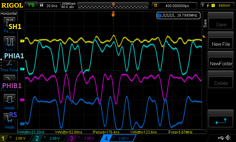

除SH1之外,所有信号都无限期切换。 我无法通过触发SH1来捕捉示波器上的"读出窗口"。 请帮助。
详细信息:
我锁定寄存器(启动CCD读数),并观察SH1,PHIA1,PHIB1,CP, RS带示波器(高-Z),完全未加载。
当我在解锁状态下打开/关闭"SH1激活"寄存器字段时,相应的输出将DC值从0更改为3.3V,反之亦然。
这意味着,我看一下正确的输出。 但在锁定状态下不会切换。
总电流消耗:锁定:124mA,解锁:116mA

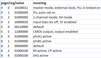

在配置过程中我触摸的寄存器:
信号输出(5 MHz输入时钟):

    LM9.8725万的时钟频率是多少? 数据表第26页说明模式1的最大输入时钟频率仅为25 MHz。
    您能否检查您的示波器是否启用了某种平均功能或滤波功能? 此外,您能否仔细检查是否已消除所有耦合源并正确接地探头?
    你好,James。
    我使用了1,5和10 MHz时钟输入,没有重大差异。
    提供了5 MHz时钟的图表。
    我对信号没有使用平均值。 我的示波器具有50 MHz模拟BW和刚刚校准的探头。

    如果您只在第0页和第8页的寄存器上写过,CCD定时输出将不会提供有用的计时。
    请尝试加载以下寄存器设置(然后设置寄存器锁定位),以查看是否会更改输出上的波形。
    /cfs/file/__key/communityserver-discussions-组件文件/73/1067.CIS-Example-Mode-1-one-color-sequence.dat
    所做的更改:
    • 在SH12启用CMOS数据时钟(第0页寄存器5位5)
    • 将采样和锁模计时设置为模式1,采样和保持的范围内的值(第0页寄存器08至13h)。
    • 为15个时钟启用一个SH间隔(第3页寄存器0)
    • 在SH间隔1期间将SH1设为高(第5页寄存器0位0)
    • 设置50 % 占空比的PHIA,PHIB和RS以及CP开/关计时(第6页寄存器00至1dh)
    • 使SH1在像素500处打开,在像素1000处关闭(页面 寄存器00-03h)
    文件格式不包括页码,而是将所有寄存器串联起来,每个页面都是1F寄存器长。
