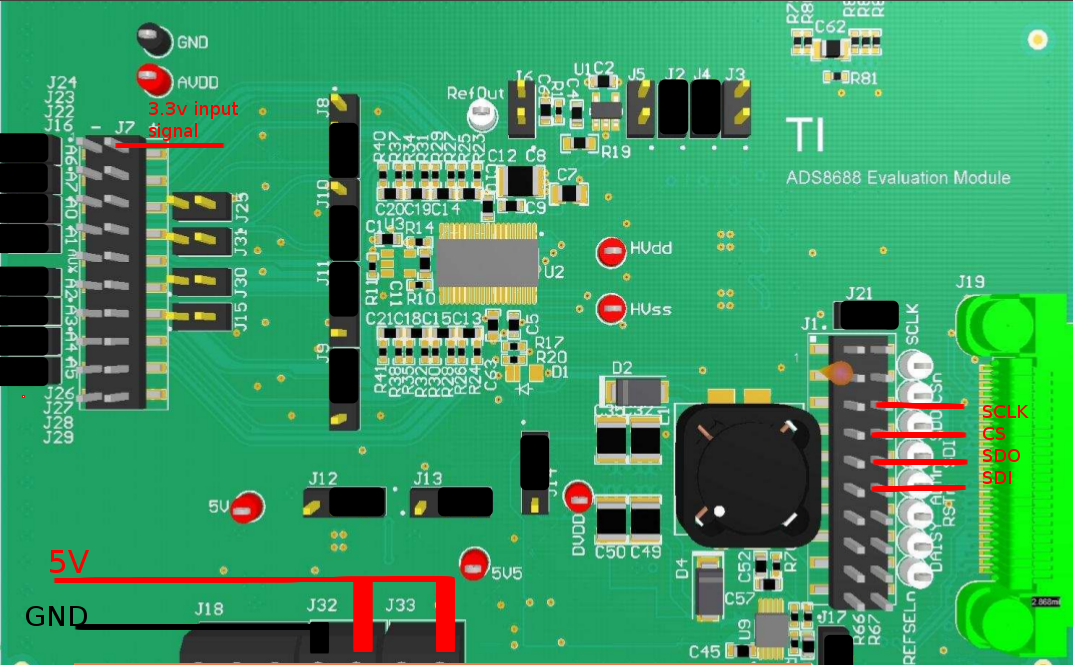

    返回到我的配置(内部参考,只有一个ADC等...),我遇到了一些问题。 我将通道A6连接到3.3V,但没有看到任何来自Miso的信号,只有低信号。 我不知道代码是否有问题,但如果可能,您能否检查我建立的连接是否正确?
    -DAISY,接地槽J2;
    -REFSEL,接地,槽J4;
    -RST/PD,我没有从任何地方“获得”此信号;
    -AVDD,I提供J32的5V槽形引脚2;
    -DVDD,I提供5V槽形引脚2 J33;
    -GND, I通过J32的引脚1将其短接至MCU接地;
    -A6+,我将其连接到3.3V信号。
    我决定不使用焊接/焊接到引脚GND,AVDD,DVDD的电线。
    我没有断开这些针脚上的焊线,但我确保它们在数据采集期间不会接触任何东西。 但是,我想如果之前的连接正常,我会将它们分开。
    此外,我决定不使用逻辑转换器,因为我为DVDD提供5V电压。
    我将附上另一个我建立的连接的原始示意图。 我忘记说我有默认跳线设置。

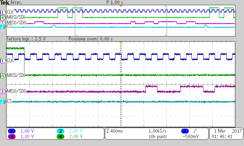

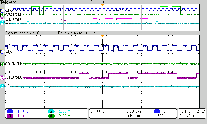

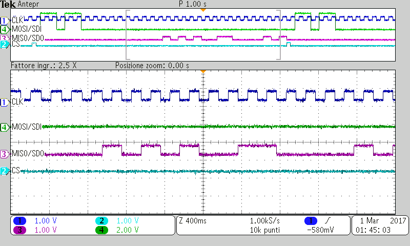

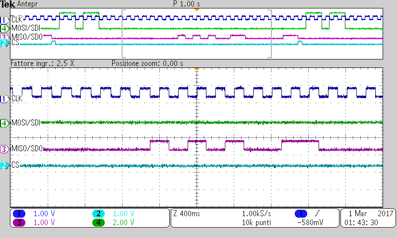

    然后我使用示波器,我将在信道A6上附加一些不同情况的屏幕参考:
    第一个命令和响应(我收到的所有消息都不能独立显示在A6上):
    A6+与A6-短接
    已将3.3 V连接到A6+并将A6-与GND短路(即使不需要)
    未连接到A6+和A6-
    附注:
    使用示波器后,我发现在库中没有从MCU中得到任何东西,所以我修改了代码,决定不使用任何库。 此外,我决定将SCLK保持高和低几次,以便更好地了解发生的情况。
    这些数据是否一致? 当我将A6+短接至A6-(与地面一样)时,我收到了全部1,这是正常的。 我有疑问。 在CLK的第16下降边缘,第一个有效位是从miso (SDO)中发出的? 我在数据表上读过类似的内容,但我不确定。
    -奇怪的是SCLK CS和miso是1V信号。 但ADC收到了所有命令,至少我想是这样

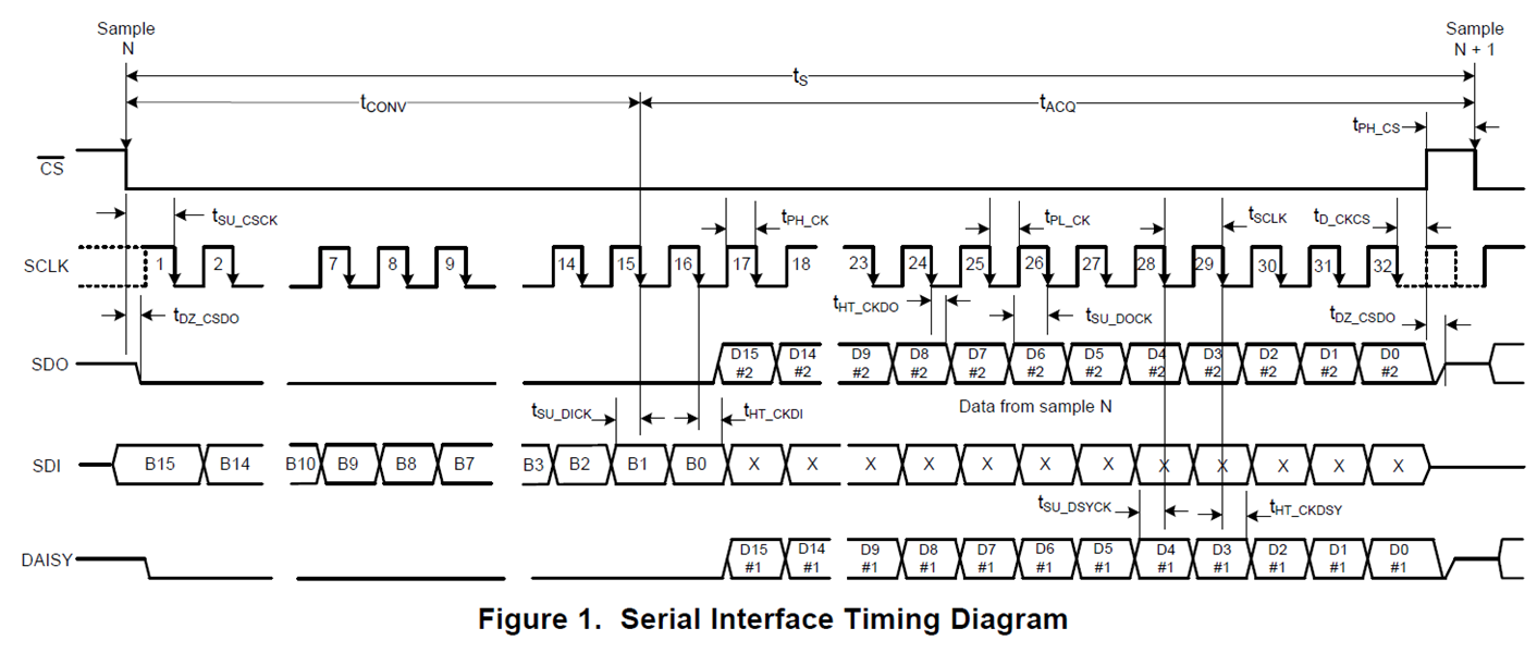

    您好Michele:

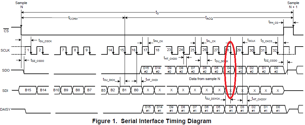

    ADS8688在SCLK的每个下降沿读取SDI线路上的数据,同时在SCLK下降沿的SDO上对输出数据流进行计时。 如果您的CPHA配置正确为1,则应在第二条边缘(下降边缘)捕获数据,并在SDI的第一条边缘(上升)更新数据, 但您的计时显示不同的行为,突出显示为第一张图片下方,正确的计时显示在第二张图片中(数据表中的ADS8688计时)。 您可以在几个屏幕截图中获得数据,但它们可能不正确,或者您将无法正确捕获。请检查您的控制器和配置,同时请确保您的控制器可以在ADS8688的计时图中的t_CKDO期间读取数据。 请告诉我您的结果。 谢谢。
    ADS8688上的AINx_GND引脚应直接连接到接地,或通过数据表图52中所示的平衡电阻器连接,这是必要的。
    输出数据流的MSB在第16 SCLK下降沿的SDO上超频,随后在每个下降沿上的后续数据位超时。
    您的ADC的内部参考工作正常,电源良好。
    戴尔·李

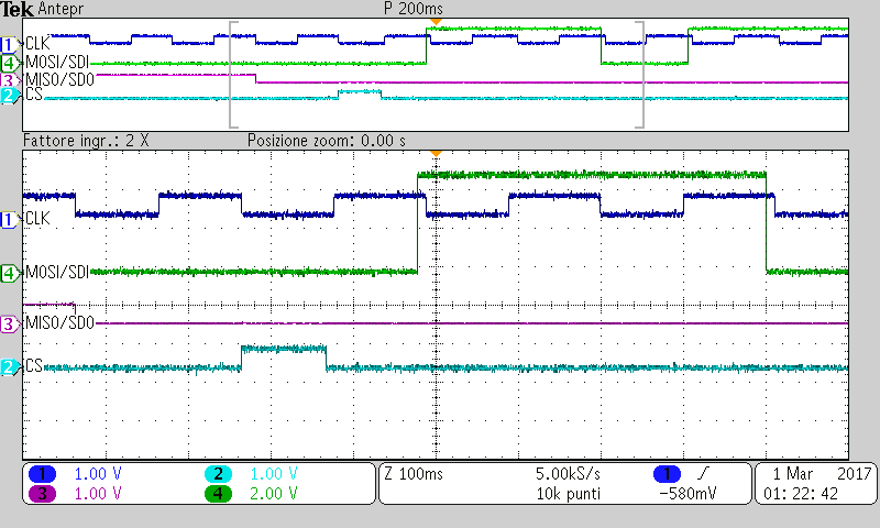

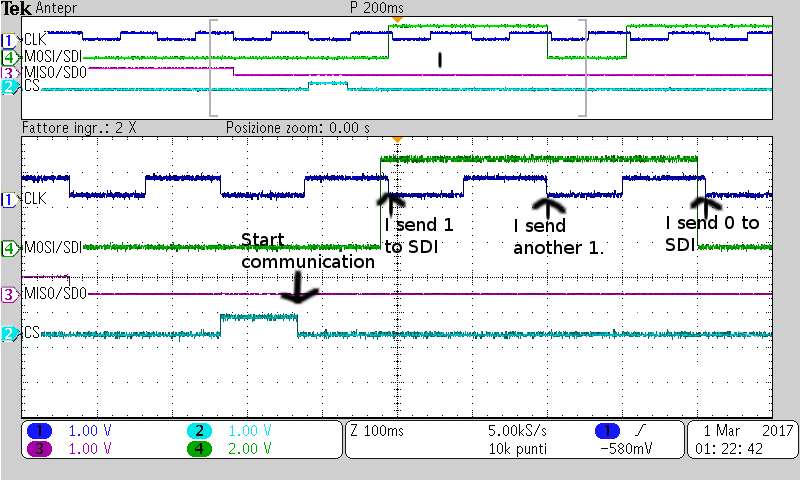

    您好,Dale,
    感谢您的回复,但我不了解一些事情:
    1)"下班"的含义是什么? 数据是否保留在SCLK两个下降边缘之间的SDO上?
    2)我将数据发送到SCLK第二边缘的SDI。 我附上了一个屏幕截图。

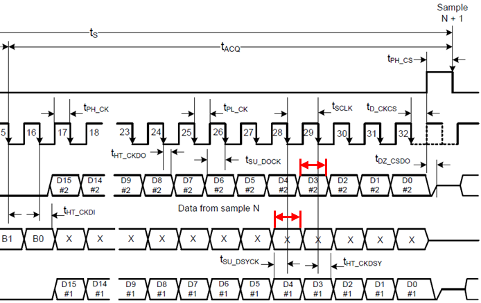

    您好Michele:
    在CPOL=0时,对于CPHA=1,当控制器捕获ADC的数据n SDO或ADC捕获SDI上的数据时,数据在时钟的下降沿捕获,数据在上升沿输出。 他们都希望获得稳定的数据状态,并且数据应保留一段时间,这对控制器和ADC捕获数据很容易且有帮助。 您的时间是不同的,数据在下降边缘变化,并且在上升边缘保持稳定,因此正确捕获数据至关重要。 正确的计时在ADS8688的数据表中突出显示如下:
    有关SPI计时的一个有用的Web链接是:
    en.wikipedia.org/.../Serial_Peripheral_Interface_Bus
    戴尔·李
