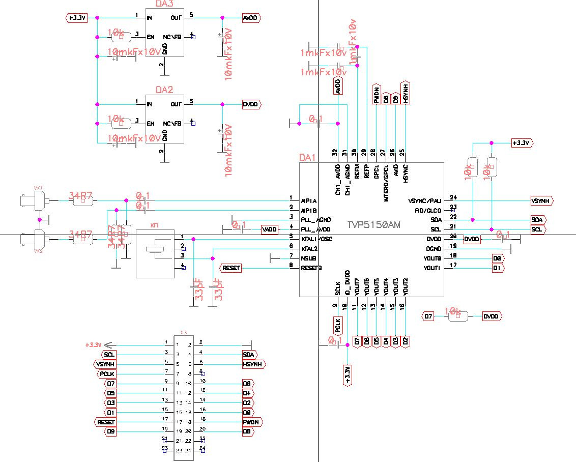

我尝试通过DCMI接口将TVP5150连接至STM32F429。 我正在将视频流从TVP5150传输到LCD 800x600。 但我遇到了图片同步问题,如链接(https://www.youtube.com/watch?v=LLiY3ir9Ecw)。 OV7670,OV2640数码相机没有问题。 OV2640为800x60.0565万 10fps。
您是否有任何同步问题的想法?
我正在使用TVP配置:
TVP_Write (TVP_00_InputSource,TVP_CS_AIP1A);
TVP_Write (TVP_01_AnalogChannelControls,0x15);
TVP_Write (TVP_Addr_MiscaneousControls,MiscClbKO + MisctlgPCLO + MisctlcyCbCr + MisctlClbSYNK + MiscClbMiscVSYSLK + MiscVLSCLK);
TVP_Write (TVP_04_AutoscohoMask,0xC0 + NoPALN + NoN433);
TVP_Write (TVP_0F_PinsConfig,PinsConfigVBLK + PinsConfigPCLK);
TVP_Write (TVP_07_LuminanceControl1,0x00);
TVP_Write (TVP_28_VideoStandart,0x00);
TVP_Write (0x30,0x01);
TVP_Write (TVP_11_ActiveVideoCropingStartMSB,0x00);
TVP_Write(TVP_12_ActiveVideoCropingStartLSB,0x00);
TVP_Write (TVP_13_ActiveVideoCropingStopMSB,0x00);
TVP_Write (TVP_14_ActiveVideoCropingStopLSB,0x00);
TVP_Write (TVP_16_HorisontalSynkStart,0x80);
TVP_Write (TVP_0D_OutputAndRatesSelect,OutYUV);
原理图如下所示:
    将此主题移至视频转换器论坛。
    这看起来更像是STM32F429配置问题。 我建议您联系ST寻求帮助。
    确保STM32F429和TVP配置为相同的同步模式(离散或嵌入式同步),相同的分辨率和相同的格式(TVP仅支持隔行输出)
    巴西,
    Steve
    刚刚注意到您的评论"800x60.0565万 10fps"。 您绝对需要更改ST处理器配置。TVP将输出符合标准的ITU656流,即~720x480 @60字段隔行扫描和NTSC。 无法更改此设置,因为它已锁定为输入模拟视频格式。

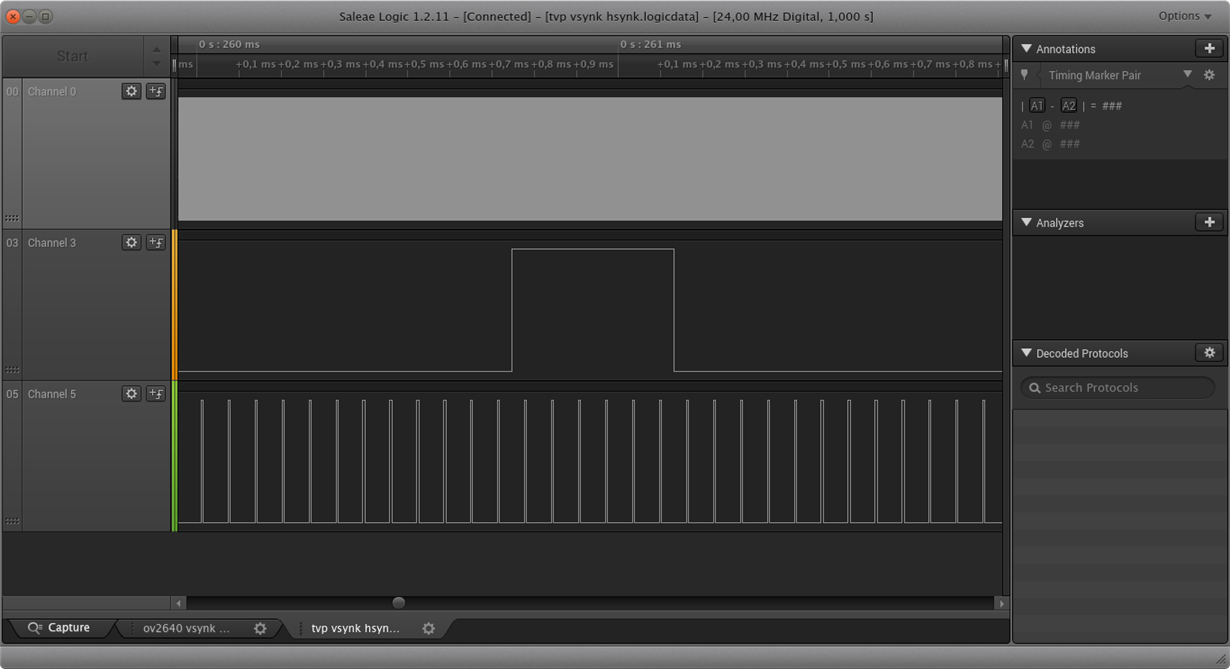

    我看到在具有625条线路的TVP寄存器上检测到PAL。 在VSYNC中断之间,我看到312(313) HSYNK中断,所有都看起来很好(因为它是第一个或第二个半帧)。 但我看到的最好的图片是图像中心带有水平同步黑色空间的图片。 这是不是因为我配置了TVP。
    625是总行数,其中包括空白行数。 这也是每个帧,而不是每个射野。 每个字段的行数是此值的一半,即312 + 313。
    将TVP保留其默认配置,只需启用时钟和数据输出。 您可以添加一些裁剪,但不需要更改任何其他内容。
    正如我之前提到的,ST处理器需要配置为接受标准PAL定时视频流,而不是OmniVision摄像头。
    ST处理器未与嵌入式同步器同步。
    巴西,
    Steve
    我看到时间差异:
    这适用于OV:
    这是针对TVP:
    VSYNC处于活动状态时,TVP存在HSYNC;对于OV ,VSYNC处于活动状态时,没有HSYNC (当然,配置中存在极性差异)。
    这只是我可以预料到的一个差异吗?
    如果您使用的是ITU656,则同步代码将嵌入到数据流中,不使用离散H和V同步。
    您需要使用ST配置处理器以接受符合标准的ITU656数据流。
    巴西,
    Steve
    谢谢!  Synk Flying是由于DMA配置错误造成的
