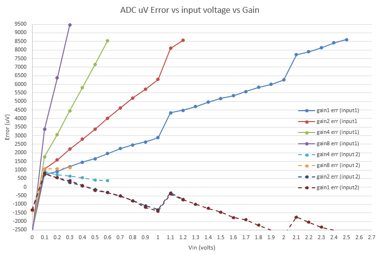

    我没有精密万用表(只是手持式示波器)。  我有一个DAC (AD5412),我将输出连接到ADC的输入中。  因此,我改变DAC输出以提供ADC输入电压。  我使用ADC输出值来计算ADC UV读数。  以下是错误(绘制在下方)与输入电压的对比,也是不同增益(1,2,4,8)的误差。  对于实心迹线(输入1),输入滤波器具有除R32之外的所有内容。  对于虚线迹线(输入2),输入滤波器没有R32,铁氧体(旁路),R62,R57,R58, R59。  所以它只有3个电容器。  因此,输入1在ADC_AVdd和GND_ISO之间具有2.5V的共模偏置,但输入2没有该共模偏置。  似乎共模偏差不应影响错误。  ADC_AVdd当前有大约300MVP-p噪声。
    相对于输入电压,这是否是合理的错误?
    如果我将热电偶校准器连接到它的增益=1且增益=2,则我获得良好的温度测量值(仅~0-2°F误差),但随着增益的增加,温度误差会变大(~20-50°F)。

    我还会注意到,如果未启用缓冲,有效输入阻抗为300kΩ Ω。 如果您对每个滤波电阻器使用10kΩ,则会出现明显的增益错误。

    能否发送您绘制的Excel文件? 我想看看这个图背后的数字。 最好有来自ADC的十六进制值以及用于查找理想预期值和误差的电压测量值。
    我会注意到,这看起来像输入阻抗与10kΩ Ω 滤波器电阻的反应。 当增益越高,输入阻抗越低,误差越大。 作为一项测试,您可以缩短10kΩ Ω 滤波器电阻。

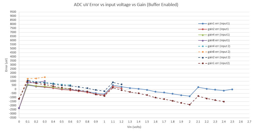

    缓冲器无疑有助于处理这些大信号(0.1 -2.5V输入)。  请参阅下面的图解(以及随附的2个Excel工作表)。  但是,热电偶上启用的缓冲区会产生偏移。  偏移量为~5°F (5 x 28uV/degF = 140uV)。  但是,打开缓冲器至少可以使温度读数在较大的温度范围内显示正确,但偏移量在该范围内保持恒定。  因此,启用缓冲区时,212degF的读数可能为208°F,而675degF的读数可能为670°F。  即使增益为1,温度偏移也为-5°F。  禁用缓冲区时,在212处仅为+2degF偏移,而在325degF处为0 deg偏移。

    缓冲器有所帮助,因为它增加了模拟输入处的输入阻抗。 ADC输入可看到输入阻抗和滤波器电阻之间输入信号的分压器。 如果您移除了10kΩ Ω 系列电阻器并将其替换为短路,我认为您也不会遇到增益误差(除非您正在测量的信号具有高输出阻抗)。
    我注意到您的输入信号在每个整数电压输入处都有某种不连续性。 您使用什么作为输入信号? 这可能是您正在使用的源或万用表。
    由于使用缓冲区会产生高偏移,您是否能够运行某种系统偏移校准? 您应该能够将其归零。 请注意,如果ADC本身改变温度,您可能会看到一些偏移漂移。
