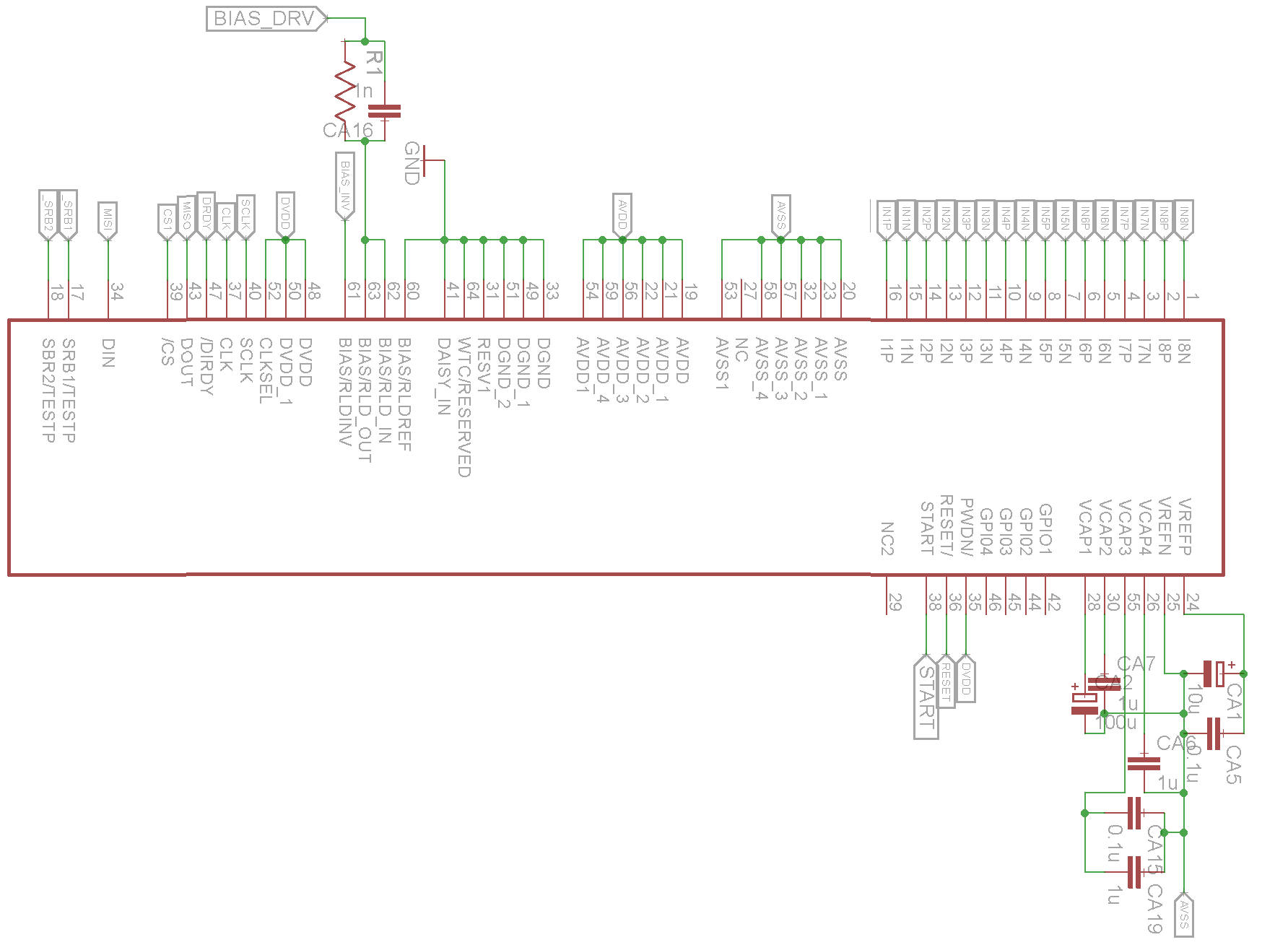

您好,
我在自己的主板上使用ADS1298。
在第一个测试中,一切都很顺利,我在寄存器上写了一篇文章,得到了方波和电极的信号。 它一整天都在工作。 (德尔迪·ok)
在第二天,DRDY引脚将切换几秒钟并停止,仅在第二天再次工作几秒钟。
我仍然可以读写寄存器,一切似乎都正常,只有单调的保持高。
我进行了有操作码和无操作码的测试,但同样的问题总是发生,在一天中的第一次尝试中只能工作几分钟。
我不知道问题可能是软件问题,主板问题还是损坏了ADS1298。
我觉得奇怪的是,它每天只运行一次,时间很短
是否有人能提供任何信息来帮助我?
Ty
    Ty,您好!
    您能否分享您的原理图?
    Brian
    DVDD=3V,AVDD=2.5V,AVSS=-2.5V
    感谢您的关注
    您好,Arthur:
    您能否确认PWDN和重置引脚始终保持在高位? 此外,起始针脚的状态是什么? 您是否曾将其切换或将其保持在较低位置并发出启动命令?

    您好Brian:
    PWDN已连接到DVDD。
    当我使用启动操作码时,启动引脚设置为低电平,但是我已经使用该引脚(无操作码启动)执行了测试,并在初始化后将其设置为高电平。 (同样的结果,DRDY在当天的第一次测试中仅工作几秒钟)
    我正在按照指示的时间使用重置引脚进行初始化。
    (使用重置操作码,我获得相同的结果)
    我总是可以在寄存器中写入,并且在允许时可以读取(发送SDATAC操作码时)
    以下是代码中的相关部分:

    您好,Arthur:
    当它停止工作时,您是否可以使用逻辑分析仪或示波器捕获DRDY信号? 执行此操作时,请确保启动保持在高位。此外,您能否报告以下引脚与AVSS相关的电压:VCAP1,VCAP2,VCAP3,VCAP4,REFP, AVDD。
