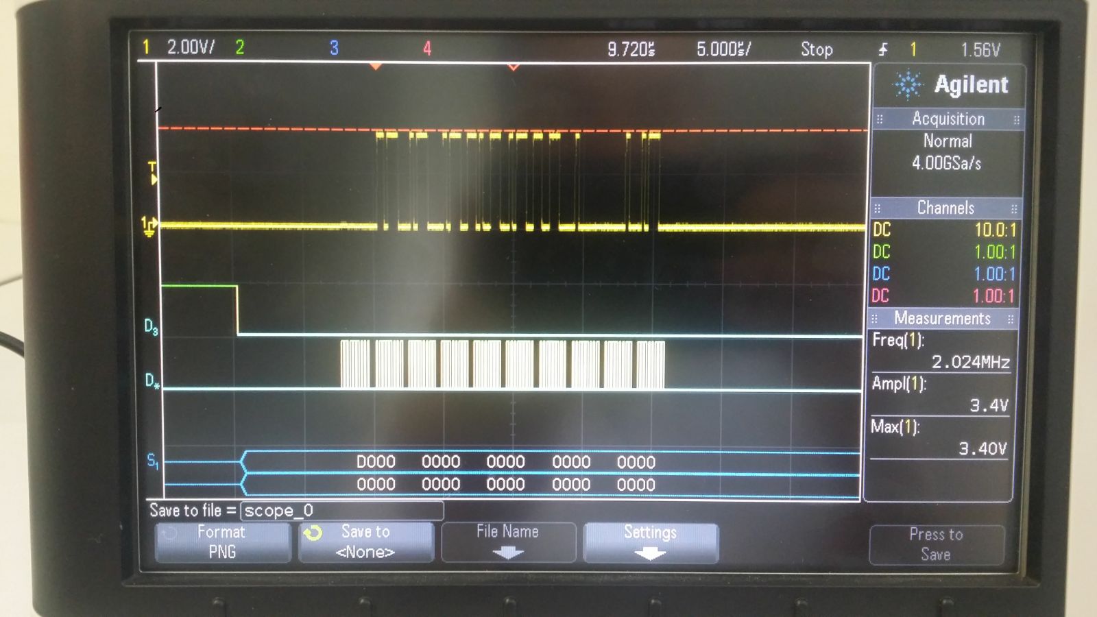

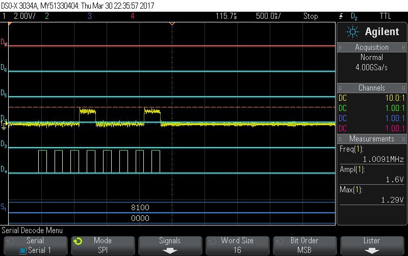

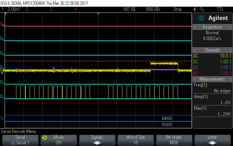

已打开示波器以检查从ADS1293到我正在使用的CC1310 Launchpad的每一步,并发现ADS1293在正确回复时,确实在侦听我从CC1310发送的正确值, 但仅限于封装的输出探头。 (EVM的SDO引脚和CC1310 miso引脚均未从其获取任何数据;它们保持在400mV。)
探测输出的照片:
下面是我拍摄的照片:
寄存器0x01 -> 0x11上请求的值(正确...)
寄存器0x02 -> 0x19上请求的值(正确...)
寄存器0x0A -> 0x07上请求的值(正确...)
仔细查看并计算ADS1293的答案后,我注意到最大值为1.29ish V。 (如果我能正确记住,则TTL电压值的阈值为1.4V),因此可能未正确通电。 因此,我查找Vdd引脚来检查模拟电源,它的电压为3.7V。 (我认为它正在获得动力...)

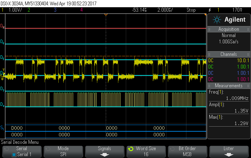

    很抱歉,或者需要很长时间才能回答,在再次请求您的帮助之前,我已经尝试了所有操作。 我尝试在R4上进行探测,这种波形出现... 我会不断发送不同的包裹,以便我可以在SDO针脚处查看是否有任何问题的答案。 正如我前面所说的,我在ADS1293封装SDO引脚上立即得到了答案,但在R4之后,绝对没有出现任何结果。
    您对高阻抗零件的看法是什么? 如果你在谈论怠速时的高阻抗,我没有得到一个高阻抗值;我得到30mV到100mV的噪声。

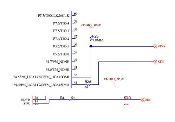

    通过检查EVM的工作方式,我可以看到具有MSP430和ADS1293的SDO连接的上拉电阻器R23,这应该会创建已知状态。 EVM上显示的SDO输出探头或引脚用于与CC1310连接。 你可能记得我从另一个线程中找到了这个工作。 奇怪的是,它突然停止了工作,发生了我刚才解释的事情。
    下面是我们所讨论的零件的示意图。
    下面是ADS1293的SDO封装引脚。 我认为数据是正确的,但输出通信电压不能正常工作。
    下面是R4的探测结果。 (按字面意思检查R4和上面显示的答案)。
    放大也是同样的结果。
    正在检查R4的最大电压读数,我得到的是1.01V... R4 = 51欧姆,因此电流值约为19.8mA。 它甚至不能达到20mA。
