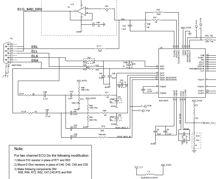

根据所附 图像(ADS292R前端),
我们需要使用呼吸系统的单导联心电图的备用配置。 我们需要放置上拉和下拉10M电阻器,以保护芯片的IN2P (PIN6)和IN2N (PIN5)引线 作为除颤器保护电路。  请建议使用备用电路。
谢谢,此致,
拉胡尔
    使用上述类似电路,我们还计划设计带有除颤器保护电路的3导联心电图(使用所有四根导联线)。 最佳方法是什么?

    请告诉我10M电阻器R66,R72,R64和R62的功能是什么?
    您好,Rahul,
    CH1是交流耦合的,因此10M电阻器将共模输入设置为中间电源。
    谢谢Tom
    如果填充了R41和R117,ERL和ECG_SHD_DRV连接到同一网络。 这样连接是否正常? (我的意思是,我们可以在电路中使用ERL和SHIELD)还是应该在相同的操作中使用ERL或ECG_SHD_DRV?
    您好,Rahul,
    通常,对于ADS1292R,您可以使用其中一个,而不是两者。 EVM上未安装屏蔽组件。

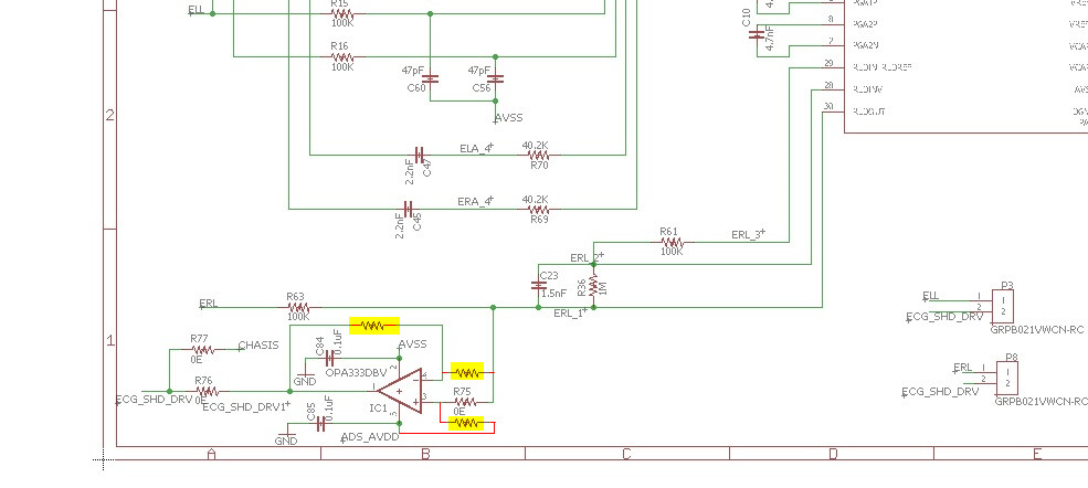

    在下面的示例中,我们要使用两种情况进行实验。
    CASE1]将“ERL”连接至 ADS (引脚28,29和30),并将“ECG_SHD_DRV”连接至“Chasis”接地。 [我们将DNI R75和R76]
    CASE2]将"ECG_SHD_DRV"连接到ADS (引脚28,29和30)。 [DNI R77]和ERL将浮动[DNI R63]
    请看看这两种方法是否都适合继续,或者我们是否需要做一些额外的更改?
    您好,Rahul,
    这看起来是正确的。  您可能会考虑添加几个电阻器,如下所示。  这将为您提供将RLD信号反转至屏蔽的选项。  您需要DNI 'R75'并将R添加到ADS_AVDD,将R添加到IN-和 将R添加到反馈路径中。
